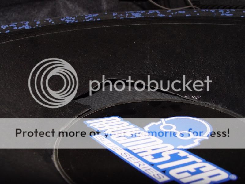

    Panowie znalazlem feler w ravemasterach a przynajmniej w serii 18".
    Wczoraj troszke mocniej przypalerowalem i ot co sie stalo:
    Ravemaster BSW 18 - uszkodzenie - jak naprawić?
    Odeszla zewnetrzna warstwa. Ogolnie to bardzo przeszkadza bo glosnik mocno przez to charczy i dlatego czy jest sens podklejac to czy lepiej zerwac:?:
    Wg. mnie lepiej zerwac bo raczej nie da sie ladnie podkkleic cala powierzchnia a niepodklejone miejsca moga wprowadzac nieprzyjemne charczenie
    warstwa ta dziala cos jak impregnat i raczej po zerwaniu trzeba by bylo w to miejsce psiknac lakierem zeby nie lapal wilgoci.Grubosc tej warstwy jest bardzo mala i warstwa jest bardzo delikatna.
    Macie jakies inne pomysly:?:

    Za duze przeciazenia na obrzezach membrany - pewnie mala obudowa i sily byly zbyt duze...
    Skleic ladnie i bedzie dzialalo, mozna membrane do 2/3 srednicy posmarowac twardym po wyschnieciu klejem od wewnatrz - to ja wzmocni (np. Poxipolem).

    albo żywica z utwardzaczem i maty :) twardo i mocno

    Obudowa jak pamietam 140L strojona na 35Hz wiec nie jest taka mala, minimalna zalecana przez producenta 90L a max 180L.

    mysle ze moglo byc kolo 1kW rms

    odkleilem kopulke
    jakiego kleju uzyc do przyklejenia jej?
    myslalem nad poxipolem, butapren raczej odpuszcze, bo wydaje mi sie ze moze nie podolac obciazeniom
