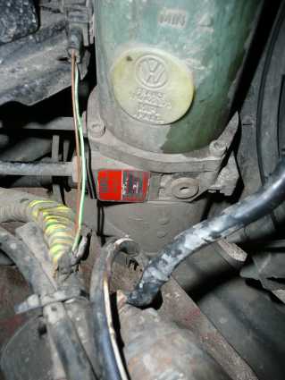

    Mam pomę wspomagania elektryczną w Golfie III a na dowód tej tezy podaje zdjęcia:
    Golf 3 1.9D elektryczna pompa wspomagania nie działa
    Uległa ona najprawdopodbniej zniszczeniu a koszt nowej w moim wypadku to 2000 PLN. Podobno da się przystosować jakąś pompkę od Fabi lub po prostu przerobić na pasek :_) jednak koszty są :_(

    rzeczywiście dziwoląg. W sumie ta pompa wykorzystuje silnik komutatorowy, więc jedyna awaria to wytarte szczotki. Renault Clio 2ph2 ma taką fajną pompe eletryczną, można próbowac zaadoptować.
    Co do zastosowania mechanicznej mogą byc problemy z listwą, mechaniczna ma trochę wyższe ciśnienie.

    Zdemontowałem pompę ,wymieniłem olej na nowy, i pompa pracuje bez zarzutu. Mogę jedynie przypuszczać że pompa z jakiegoś powodu się zablokowała. (Płyn hydrauliczny wyglądał jak przepracowany olej silnikowy diesla) Przy okazji zrobiłem foto.

    Witam. Post jest dość nieświerzy ale postanowiłem dopisać do niego bo mam niemalże identyczną pompę elektrohydrauliczną w - Volvo:/.
    Jest to model 460 z 1995 roku, 1,9TD.
    Pompa jest "ukryta" w przednim prawym nadkolu w pozycji horyzontalnej i aby się do niej dostać trzeba rozebrać pół samochodu. Silnik daje się w prosty sposób rozkręcić:
    cztery szpilki łączą go z pompą hydrauliczną, po ich wykręceniu daje się łatwo rozdzielić, blok szczotkotrzymaczy zdjąć można z wałka wirnika po zdjęciu pierścienia osadczego.
    U mnie awaria pompy objawiała się w sposób następujący:
    po uruchomieniu zimnego silnika wspomaganie działało, po zgaszeniu i ponownym uruchomieniu - wspomagania brak. Czasem potrafiło się "uruchomić" w czasie jazdy.
    Przyczyną był prawdopodobnie zanieczyszczony komutator oraz zawieszająca się szczotka (są cztery).
    Komutator przetoczyłem (były głębokie wrzery, miękki materiał)
    szczotki (trochę już przykrótkie) po oczyszczeniu i przesmarowaniu szczotkotrzymaczy założyłem ponownie - szczotki są grafitowe, zamienne muszą być na tyle miękkie aby nie zniszczyć komutatora i na tyle twarde żeby się nie zetrzeć po paru kilometrach jazdy - tylko gdzie takie można dostać?? Może ktoś wie?
    Po złożeniu i wymianie płynu wszystko wróciło do normy, wspomaganie jest w jak najlepszym porządku.

    w zeszłym tygodniu (wielka sobota) przestała działać pompa wspomagania, po szybkich oględzinach, zabrałem się za naprawe, w sumie zajęło mi wszystko 5 godzin, wyczyściłem było pełno nalotu, oraz szczotki ledwo co dotykały komutator, lekko je zjechałem - są lekko trapezowate... pompa jest "naprawiona" tylko na jakiś czas, działa prawidłowo lepiej niż przed naprawą.
    Golf 3 1.9D elektryczna pompa wspomagania nie działa Golf 3 1.9D elektryczna pompa wspomagania nie działa
    Jak widać, komutator się zużył, podobnie szczotki.
    W najbliższym czasie mam zamiar, na szlifierce do równa zjechać komutator oraz wymienić szczotki, jednkaże myśle iż nie jest to rozwiązanie na dłuższy okres, dlatego w miedzy czasie dopasuje inny silnik.
