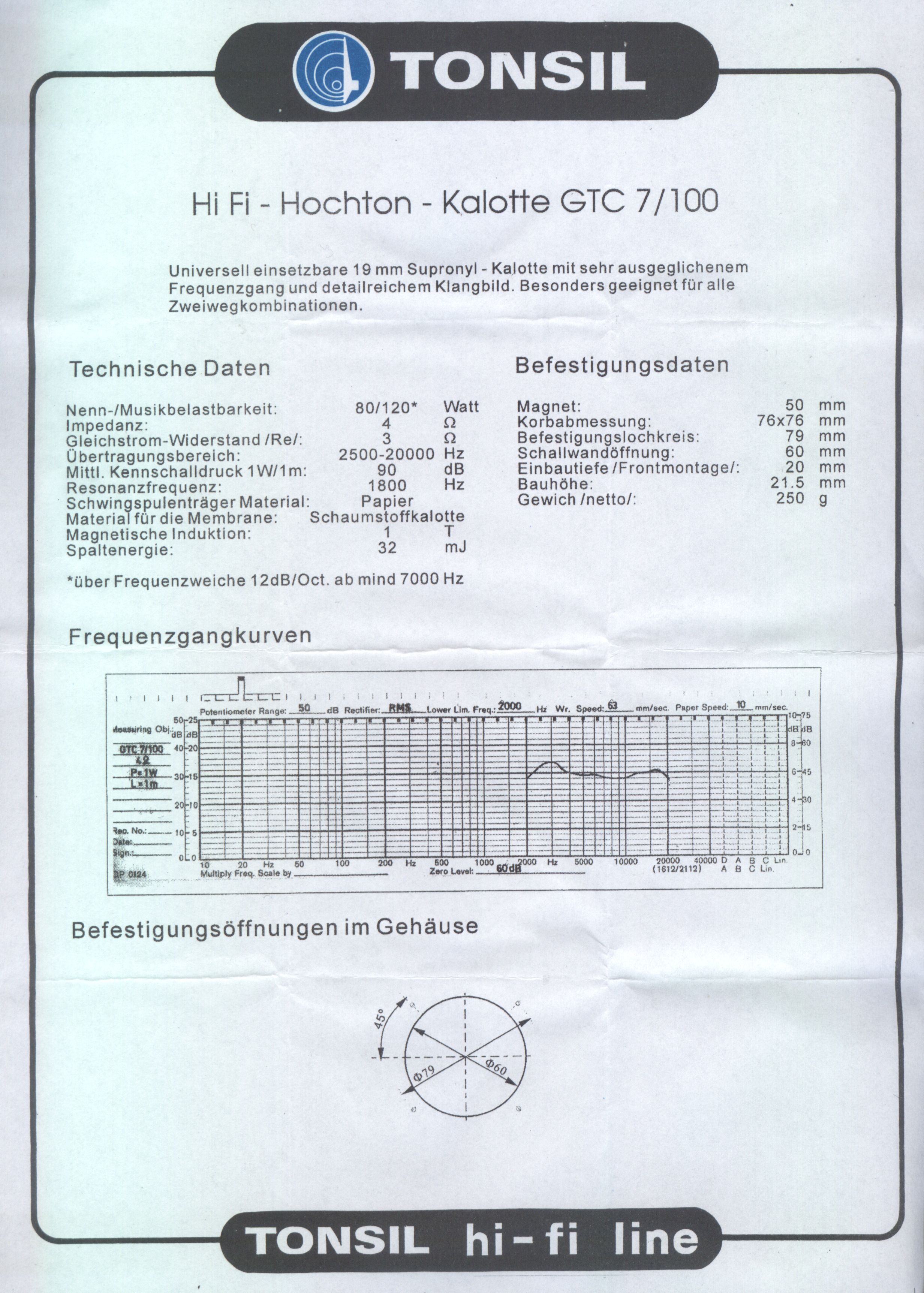

    Zamieszczam specyfikację przetworników Tonsil GTC 7/100.
    Proszę o ocenę GTC 7/100
    Oto informację jakie o nim znalazłem.
    Jest to eksportowa wersja Tonsila GDWK 7/50 ze zmieniona mocą i impedancją. Przynajmniej tak pisało, bo na stronach protonsila, nie znalazłem wersji GDWK 7/50 o takiej samej charakterystyce i skuteczności.
    Kopułka GTC 7/100 jest wykonana z mylaru.

    Pomęczyłem trochę tą kopułkę Tonsila (GTC 7/100) i już się z nią pożegnałem. Udało mi się dostać za 100 zł parę kopułek Peerlessa SR-10. Jest to 25mm kopułka znana jako DT-100, ale z innym frontem.
