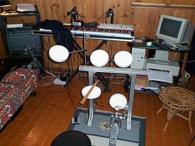

    Poniższa perkusja MIDI jest dosyć prosta w budowie i o wiele tańsza od komercyjnych rozwiązań. Urządzenie jest w pełni kompatybilne z interface'm MIDI i potrafi zapisywać dane MIDI w czasie rzeczywistym.
    Cały układ zbudowany jest na mikrokontrolerze PIC16C84, z którego wszystkie piny portu RB wykorzystane są jako wejścia. Przez pin RA0 wysyłane są informacje o nutach, odpowiednich do odebranych danych wejściowych. Poza tym urządzenie wyposażono w cztery przyciski służące do nawigacji po menu, zmiany kanałów, konfiguracji pamięci. Wsady do mikrokontrolera dostępne są na stronie źródłowej.

    Czy ten schemat jest aby napewno poprawny? Czy rezystory R9-R16 nie powinny być podpięte do VCC? Teraz wszystkie porty są załączone (stanem niskim), uderzenie w perkusję nic nie daje :P
  • #4 5087587
    lukasb9
    Oporniki są ok - w "bębenkach" czy jak sie to tam nazywa są umieszczone przetworniki piezo, po uderzeniu generuja impuls napięciowy.

    Nikt jeszcze nie zauważył, że na fotografi jest przedstawione zupełnie inne urządzenie niż na schemacie?

    Co do dynamiki uderzenia to można by podpiąć wszystko pod np ATMega8535 on ma 10bitowy(8bit wystarczy) 8 kanałowy przetwornik ADC. Piezzo byłyby podpięte pod ADC więc procek znałby już siłę uderzenia. Przy inicjacji nuty w sygnałach MIDI i tak trzeba podać jakąś głośność(chyba zakres od 0-127) więc w samej transmisji danych nic by się nie zmieniło tylko informacja o głośności nie byłaby stała a pobierana z ADC.

    Proponuje poczytać coś na temat e-drum.
    Na tym można sobie pograć i to dobrze.
    Widze ze to jest mlodszy braciszek konstrukcji z http://www.edrum.info/.
    Wiecej wiary w proste rozwiazania.

    Będę musiał zrobić to urządzenie, jak narazie do klawisz mam podłączone kabelki które się zwieraja jak uderzę w benbenek.
    Taki kabelek można podpiąć pod obojętnie jaki klawisz w organach i ustawić dżwięk jaki się chce.

    Niekoniecznie, koszt wykonania jest na tyle niski, że jako instrument do ćwiczeń taki niedynamiczny e-drum sprawdza się idealnie.
    Jedynym kwasem jest produkcja padów, ale jak ma się znajomego stolarza i dostęp do gumy na metry to nic nie stoi na przeszkodzie.
    Mnie wykonanie samego interfejsu, bez padów kosztowało ok. 30zł.
