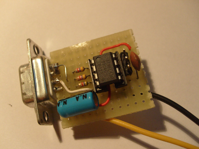

    W pamięci 93LC46 (Microwire16 eeprom) za kod fabryczny odpowiada wartość adresu.
    00020: 00 24 .. .. .. .. ..
    Pamięć można odczytać/zapisać prostym programatorem opartym o si-prog (fot. poniżej), koszt jakieś 4 zł...
