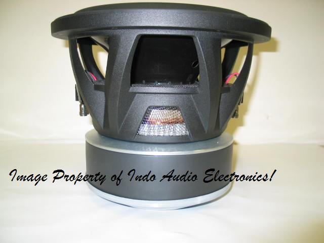

    Witam. Mam następującą proźbę o wypowiedzenie sie w sprawie budowy systemu subwooferów w BMW e46 330 coupe.
    Wiec koncepcja będzie sie opierać na dwóch głośnikach MTX 9510-44 750W RMS (Realnie mają więcej) 2x4ohm. Co do tych przetworników jestem zdecydowany lecz problem leży po stronie zasilania.
    Mam wzmacniacz Audison LRx 1.1k który dysponuje mocą 1090W przy 1ohm i na początku zakładałem ze to wystarczy na zasilenie tych dwóch przetworników lecz pomyślałem ze może zabraknąć dynamiki i kontroli i chce sie was poradzić na ten temat co o tym myślicie czy wzmacniacz poradzi sobie z tymi dwoma subwooferami ?
    Drugą opcją jest zakup drugiego wzmacniacza audisona i zasilanie każdego głośnika swoim wzmacniaczem w konfiguracji 2ohm czyli 800W RMS na głośnik.
    Trzecia opcja to sprzedaż Audisona i zakup dwóch wzmacniaczy Steg K202
    i zasilanie każdego głośnika swoim wzmacniaczem w konfiguracji 2ohm i mocy 1110W na głośnik.
    Podkreślam ze chodzi mi o jakość basu, jego dynamika i precyzja która z opcji da najlepszy efekt do kosztów i czy opłaca sie nabywać następny wzmacniacz przy niewielkiej różnicy. Opłaca sie ?
    Dlatego proszę o radę i o wasze wypowiedzi... Z góry dziękuję i pozdrawiam

    Chciał bym poinformować ze koncepcja sie zmieniła opcja Audison LRX1.1k nie wchodzi w grę........
    2x Steg k202 będzie mnie kosztować 2,5tyś zł.
    Lecz w między czasie znalazłem w granicach 2tyś i mogę go załatwić monoblock Rockford Rosgate T2001BD z Seri POWER 2000W RMS przy 1OHM
    wydaje mi sie bajeczny do tych głośników. Co radzicie ? Co myślicie
    Wzmacniacz Rockrda pokazany na zdięciu.

    Jeden audison vrx 1.500 i masz problem zasilenia z glowy,jak graja vrx chyba mowic nie musze... :) Jak liczysz na jakosc i dobra dynamike to daruj sobie cyfrowe zabawki.
    Zauważ że posiadasz głośniki 4Ohm, więc możesz je podłączyc równolegle i uzyskasz 2Ohm a ten rockford ma 2KW ale przy 1Ohm.

    Tak kolego tylko, ze on ma 2 glosniczki wiec impedancja wypadkowa wynosi 1 ohm

    Zapomniałeś dodac dwucewkowe.....

    Nom konfiguracja w dualu bendzie 1ohm. VRX jest drogi muszę dać za niego około 3 tyś a rockforda mam za 2 tyś. Chyba ze wiecie skąd wziąsc w miarę ludzkiej cenie VRX-a ??
    A co myślicie o tym Rockfordzie ??
