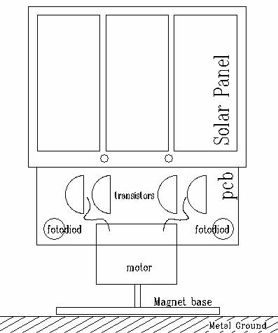

    Poniższy artykuł przedstawia wykonanie niewielkiego robota-kwiatka. Będzie to robot niemobilny posiadający jedynie możliwość obracania się w kierunku źródła światła.
    1. Niezbędne części

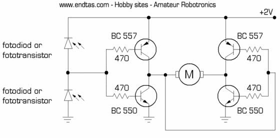

    Robot został wykonany z silnika prądu stałego, reduktora prędkości z napędu CD-R, małego panelu słonecznego, kilku części ze starego filtra do akwarium i 4 obwodów tranzystorowych.
    Robot-kwiatek zasilany energią słoneczną
    Robot-kwiatek wykorzystuje energię pochodzącą ze słońca, aby znaleźć więcej światła słonecznego. W tym celu stale zwraca swój panel słoneczny w kierunku słońca, tak jak to robią żywe rośliny. Można go sobie ustawić np. na balkonie, czy na oknie (użycie namagnesowanej podstawki pozwoli przyczepić go do parapetu).

    Przykładowy sposób montażu jest przedstawiony na poniższym rysunku.

    Podobny projekt widziałem bodajże w EDW albo w NE.. Tylko że tam użyli mikrokontrollera, a tu wystarczy 10 elementów dyskretnych.. :D Można by zrobić z tego ambitniejszy projekt, np, Taki mały kwiatek oprócz obracania samego siebie mógłby sterować większymi panelami, co dało by oczywiste korzyści :)

    Projekt mimo swojej prostoty zawiera kilka podstawowych błędów. Jednym z nich jest brak zabezpieczenia tranzystorów za pomocą diod. Silnik zawiera w swojej strukturze cewki i zjawisko samoindukcji przy pierwszym zatrzymaniu silnika przebije i zniszczy tranzystory. Druga sprawa to, co się dzieje z układem jak są oświetlone dwie diody? Po trzecie układ można zrealizować na dwóch tranzystorach stosując napięcie symetryczne. Po czwarte układ można symulować jako sztuczny neuron, ale to już są rozważania akademickie. Zanim go ktoś zacznie lutować niech dobrze się zastanowi jak on działa.

    Chodzi mi o to jak szeroki kąt widzenia słońca mają czujniki światła? Co się stanie jeżeli słońce będzie padać na nie pod kątem 90*?
    Przykład - jest pochmurny poranek i światło jest równo rozproszone z każdego kierunku, układ stoi w miejscu i po południu wypogadza się i jest słońce - czy układ sam bez problemu się naprowadzi na słońce mimo że na czujniki nie padają bezpośrednio promienie słońca?
    Jeden z czujników musiałby zostać oświetlony żeby układ zadziałał a jeżeli słońce jest pod takim kątem że nie świeci na czujniki to co się dzieje???
    Czy 2 czujniki wystarczą czy nie trzeba ich więcej żeby wykryć słońce pod szerszym kątem?
