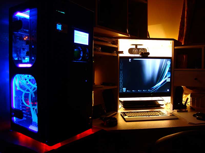

    Chcialbym sie podzielic swoim projektem i wysluchac opinii lub sugestii innych forumowiczow. Zamierzeniem tego tematu jest wymiana wiedzy na temat modyfikacji PC'tow i chlodzenia ciecza. Zapraszam do dyskusji.
    MF-1 BLACKBOX
    MF-1 Blackbox - Chlodzony glikolem - Prezentacja / opinie MF-1 Blackbox - Chlodzony glikolem - Prezentacja / opinie MF-1 Blackbox - Chlodzony glikolem - Prezentacja / opinie
    Setup na dzien dzisiejszy:
    Obudowa: Thermaltake Mozart TX (modyfikowana) + iMON i sterowanie pilotem
    Plyta: Asus P5WDG2 WS Professional
    CPU: Intel Core2Duo X6800 2.93GHz @ 4GHz / FSB 1400MHz
    GPU: Sapphire Radeon 512 X1900XTX Toxic + blok EK | GPU @ 690MHZ | MEM 600MHz @ 792MHz
    RAM: 4GB (4x1) Corsair XMS2 Pro PC6400 4-4-4-12 @ PC8500 4-4-4-13
    HDD: Raid 10 na 2x WD Raptor X - 150GB/10000RPM/16MB (WD1500AHFD ) i 2x Samsung F1 - 1TB/7200RPM/32MB (HD103UJ)
    PSU: Tagan TG1100 U96 TurboJet Dual Rail - Zmodyfikowany o sterownik wentylatorow wraz z czujnikiem cyfrowym podlaczonym do BigNG
    Chlodzenie:
    Alkohol glikoowy w ukladzie mieszanym
    Bloki: Mosfet - EK; GPU - EK;CPU - EK Wave i 2xKoolance(SB i NB)
    sterowanie T-Balancer BigNG + Sensor Hub
    Chlodnica Watercool MoRa2 (na zewnatrz budynku)
    Pompa Aquamedic Ocean Runner OR1200 (1200 l/min) do sterowania uzylem przerobionych plytek z Aquagate

  • #2 5092495
    gangsta529
    powiem tak wszystko ładnie i pięknie, wykończone też ładnie, światło też utrzymane w jednej tonacji, powiedz mi może to głupie pytanie co to za podstawka pod kompem to czerwone??
  • #3 5092544
    holcer
    To chyba jest po prostu biurko, tyle, że diody LED pod PC'tem odbijają się od gładkiego blatu :D.
    weelk :arrow: czy te radiatory na RAM mają wmontowane LED'y, czy to tylko takie prostokąciki nadrukowane? Jak daleko jest chłodniczka i pompka od komputera? Nie wolałeś mieć pompkę wewnątrz? Przecież Ci się zniszczy ten plastik z czasem :?. Glikol nie wpływa źle na plexę? Słyszałem, że ponoć niektóre płyny zawierające glikol potrafią rozszczelnić bloki np. "przytapiając" oring'i lub top'y z tworzywa. Nie zauważyłeś żadnych "odchybień? W jakich proporcjach go mieszasz i z czym? Pierwsza obudowa mi się znacznie bardziej podobała ;), ale o gustach się nie dyskutuje ;) (dlaczego zawsze na takie duże budy się decydowałeś? ). Po co Ci 2 rezy i trójnik :D?

  • #4 5092700
    weelk
    To czerwone, to nozki od obudowy. Standardowe byly srebrne a te sa przezroczyste z ledami w srodku.TAKIE JAK TU
    holcer napisał:
    weelk czy te radiatory na RAM mają wmontowane LED'y, czy to tylko takie prostokąciki nadrukowane?
    Maja LED'y wskazujace uzycie bankow pamieci w czasie rzeczywistym
    holcer napisał:
    Jak daleko jest chłodniczka i pompka od komputera? Nie wolałeś mieć pompkę wewnątrz? Przecież Ci się zniszczy ten plastik z czasem.
    Hlodnica jest za sciana :) doslownie grubosc sciany od kompa. Pompa lepiej na zewnatrz dlatego rze dosyc znacznie wibruje a po za tym zajmuje duzo miejsca. Zniszczyc sie nie zniszczy dlatego ze po pierwsze zrobilem do niej piankowa obudowe a po drugie to jest pompa ktora moze pracowac jako napowierzchniowa lub zanurzeniowa - wiec jest odporna na trudne warunki.
    Co do glikolu to nigdy nie slyszalem zeby dzialy sie podobne rzeczy. Tzn ze w/g tej teorii np w samochodzie ciagle by wywalalo oringi na termostatach a szczegolnie na tych z winylowymi pokrywami (na moja logike) A co do mieszania i proporcji to 40% glikol a 60% woda destylowana. Do tego jeszcze dolewam kilka kropli PT NUKE Biocide z dwusiarczkiem miedzi - zapobiega rozwojowi flory i przebarwienia.
    holcer napisał:
    Pierwsza obudowa mi się znacznie bardziej podobała , ale o gustach się nie dyskutuje (dlaczego zawsze na takie duże budy się decydowałeś? ).
    Akurat tak wyszlo. Mi tez sie poprzednia bardziej podobala, ale to wszystko sie tam nie miescilo :) Wlasnie zastanawiam sie nad nowym projektem i to bedzie cos naprawde kompaktowego. A rowniez nie jest powiedziane ze nie wroce do starej obudowy w ktorej jest teraz inny komp :). Tutaj musze sam przyznac ze Thermaltake nie dorasta CoolerMaster do piet jezeli chodzi o pomyslowosc i jakosc wykonania. Ammo byla warta wiecej niz za nia zaplacilem, a MozartTX jest w/g mnie warty moze polowe swojej ceny. Jedyny plus to to ze dobrze sie w nim pracuje i na wszystko jest miejsce.
    holcer napisał:
    Po co Ci 2 rezy i trójnik ?
    tego to nie lapie. Ktory trojnik ten przy chlodnicy? Jezeli chodzi ci o trojnik przy chlodnicy to sluzy do odpowietrzania i zalewania pompy. Znacznie przyspiesza napelniania ukladu. A co to sa rezy? Bo nie panimajet. :):)
  • #5 5093068
    holcer
    Rez - rezerwuar :). Nie ma potrzeby stosowania jednocześnie rezerwuaru(ów) i trójnika, bo samym trójnikiem i tak da się odpowietrzyć. Dodatkowo widzę, że obok przepływomierzu masz 2-gi od Alphacool'a (jako pierwszy liczę ten mały O-Tank w górnej części. Jaką wydajność i wys. podnoszenia ma ta pompka? Z tą chłodnicą to lepiej na ptaki uważaj :lol:. Masz jakieś filtry na wentylatorach? Są jakoś od deszczu osłonięte?
    Holcer
    P.S. Może i się czepiam, ale po włączeniu oświetlenia UV i komputera (LED'y na RAM'ie) lekko Ci się choinka robi ;). Osobiście jeden kolor światła wybrałbym - taki jak płyn. Ty masz podstawkę czerwoną, płyn ziel/nieb, katody (ultra)fioletowe, bloki i taśmy na różowo i tęcze na pamięciach ;).
    P.S. 2: Wrzuć parę zdjęć i krótki opis do https://www.elektroda.pl/rtvforum/topic815218.html ;)
  • #6 5093623
    weelk
    W takim razie rezy sa mi ptrzebne pierwszy na gorze to tylko fillport uzupelniajacy drugi ponizej to pozostalosc po aquagate pelni teraz role polaczenia wejscia, odprowadzenia do dystrybutora i do fillportu. Ma w srodku czujnik poziomu plynu oraz temperatury. Prawdopodobnie w dalszych fazach pojdzie na spacer :) A jezeli chodzi o trojnik to jest tam po to aby przyspieszyc napelnianie i zalac pompe (bo nie sluzy jej mielenie babli). Trzeba tu dodac ze nie latwo jest odpowietrzyc ten uklad a w szczegolnosci chlodnice ktora nie jest przelotow tylko (nie wiem jak to sie fahowo nazywa) wezowa? wezownica? I do tego trojobiegowa tzn plyn przechodzi przez nia 3x zanim dochodzi do wylotu (tu jest bez obudowy)
    Odnosnie pompy to masz link u gory tam gdzie jest setup pompa daje na wysokosc 1.6m i wydajnosc 1200 l/min
    Co do wentylatorow to sa tylko osloniete azurowa obudowa chlodnicy i nic wiecej sa blisko sciany i samo polozenie ich w pionie sprawia ze raczej nie widzialem ich mokrych i jak widac nic im narazie nie szkodzi - nawet ptaki :)
    Odnosnie oswietlenia - to wszystko sa tematy ktore jeszcze pozostaja do zmian. Kable IDE i FDD sa rozowe (byly czerwone jakis czas temu :) ) Poprostu potrzeba mi wiecej czasu na to a dosyc ciezko mi go wygospodarowac bo pracuje na tym kompie. Mam w zastepstwie jeszcze dwa, ale to ne to samo :)
    Co do tematu "Nasze obudowy...." to poszedlem za twoja porada Holcer i wrzucilem :)

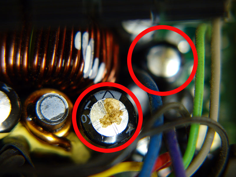

    Krotki review zasilacza TAGAN TURBOJET 900W Dual Rail
    Zasilecze TAGAN. Poatrzegane jako Rolce Royce wsrod zasilaczy. Ale czy aby napewno? To takiego wizerunku firma przynajmniej pretenduje.
    Tak wiec jezeli zastanawiasz sie na nabyciem jednego z tych "cudeniek" radzilbym ci sie z tym przespac a rano wylac sobie na glowe kubel zimnej wody i przemyslec to raz jeszcze.
    Zasilacze Tagan sprawiaja wrazenie solidnych, klasycznych a jednoczesnie nowoczesnych i pelnych mocy. Z zewnatrz wygladaja jak by producent nie zalowal pieniedzy na podzespoly i wykonczenie. Doskonala dbalosc o detale wizualne i jakosc. Ekranowane kable z ferytowymi tlumnikami zaklocen. Dwa dobrej jakosci wentyle z faktura pileczki golfowej na platach wirnikow dla wyciszenia i oba podlaczone do sterownika na plycie zasilacza. Dostrajane obroty poprzez przez czujniki na radiatorach. Pozniej to zmodyfikowalem jako, ze caly system chlodzenia kompa jest sterowany przez USB i soft poprzez T-Balancer. Wstawilem wlasne cyfrowe czujniki i sterownik.

    Kiedy odebralem paczke od kuriera nie spodziewalem sie fajerwerkow w kartonie... Po otwarciu kartonu "ok pudelko z zasilaczem" - ale po wyciagnieciu zawartosci jakiesz bylo moje zdziwienie kiedy to w rekach trzymalem skoropodobna walizke z mosieznym zamkiem, ktora stylem przypominala te na sprzety rodem z laboratorium Nikola Tesli. Jednym slowem powiew wynalazcow poczatku minionego wieku. To jedynie moje subiektywne wrazenie, ale marketingowcy firmy TAGAN chcieli wywolac w uzytkowniku wrazenie posiadania czegos wyjatkowego i udalo im sie to w 100%.
    Wlasnie wrazenie, wrazenia i wrazen nie ma konca. Niestety to tylko wrazenia. Owe wrazenie prawdopodobnie zostana nawet utrzymane po otwarciu obudowy i spojrzeniu na porzadne radiatory. Pierwszy rzut oka nie zdradza mankamentow, jako ze wrazenie doskonalosci i wyjatkowosci ciagle trwa.
    Lecz po bardziej wnikliwym przegladzie okazuje sie ze wnetrze jest montowane chyba u Jozka w piwnicy! Wyglada to jak recznie lutowane gdzies w indiach albo cholera wie gdzie. Wszystko zaciapen klejem. Prawdopodobnie z zalozeniem umocnienia lutowan pekow kabli na plytce. Tylko jeden problem - ten kto to robil musial byc chyba niezle nawalony, slepy, miec padaczke lub jakis brak kontroli nad konczynami.
    Kondensatory tlumiace najtansze jakie mozna dostac. Mozna je chyba w palcach zgniesc do tego kazdy w inna strone.
    CZY TAGAN PODLEGA BIODEGRADACJI???
    MF-1 Blackbox - Chlodzony glikolem - Prezentacja / opinie MF-1 Blackbox - Chlodzony glikolem - Prezentacja / opinie MF-1 Blackbox - Chlodzony glikolem - Prezentacja / opinie MF-1 Blackbox - Chlodzony glikolem - Prezentacja / opinie MF-1 Blackbox - Chlodzony glikolem - Prezentacja / opinie
    <<<< ZDJECIA POWYZEJ (od lewej):
    1- Wytargany z kompa zasilacz;
    2- Tabliczka znamionowa;
    3- Wnetrze (za tym pekiem kabli kryje sie najwieksza kicha);
    4- Widok z tylu. Zdemontowany wentyl bo musialem wyciagnac uklad sterowani ktory wczesniej zamontowalem;
    5- Widok z przodu. Wiazka kabli wyciagnieta.
    Jeden zasilacz poszedl na gwarancji z problemem systemu zabezpieczenia przez przepieciem oraz stanby. Wymieniony. Drugi w zeszlym tygodniu wywali 5 kondensatorow. Spuchly i obsmarkaly sie elektrolitem - padl standby i zrobila sie smarzalnia elektrolitu.
    Spuchniete i zasmarkane - jak ja podczas ostatniej grypy
    Najbardziej chyba mnie wkorzylo to, ze musialem rozpierniczyc prawie wszystkie wiazki kabil ktore wpuszczalem w oploty PE. Robienie wiazek przy tylu kablach to nie lada sztuka zajelo mi to pare dni zeby zaplanowac co ktoredy ma isc i gdzie skrecas, co pod a co nad i tego typu dylematy. Potem skracanie lub przedluzanie kabli zeby wpasowaly sie w jedna wiazke. Eh szkoda... Nawet nie ma za barzdo ich jak wymienic bo wszystko jest poklajstrowane wszedobylsko tym betonowym klejem. Moze za jakis czas jak bede sie nudzil to je wydlubie. Wiec jeszcze raz. Zanim kupisz - przespij sie a rano wiadro zimnej wode i przemysl jeszcze raz. Zbyt malo dowodow na lipe Tagana? To zobacz TUTAJ

  • #13 5686622
    Sobota
    Ja proponuje aby obudowa stała. Ciepłe powietrze unosi się do góry a więc będzie lepiej. Wiem że masz WC ale za wsze coś nie jest chłodzone i daje ciepło? Zawsze Tagan zaliczany jest do porządnych firm, a to co z kondensatorami zobaczyłem to już skandal. Będziesz robił blok wodny o którym wcześniej pisałeś na całą płytę? Zima się zbliż a płyta będzie izolowana?
  • #14 5686866
    weelk
    Ale z drugiej strony bedzie 135mm wentyl w zasilaczu ktory bedzie to wyciagal jednoczesnie zasysajac chlodne przez wloty jakie zamierzam zrobic z przodu. Chce jak najmniej wentyli a najlepiej wcale. Dzis wlasnie dostalem pudlo i wyglada na to ze bede musial porozwiercac nity i je zmniejszyc bo wydaje mi sie przyduze. Chce miec w obudowie tylko tyle przestrzeni ile potrzeba a nie arene z plyta glowna posrodku :) No nic zobaczymy. Narazie przymiarki robie z tym co bedzie na przednim panelu w roznych konfiguracjach.
    I to juz drugi z rzedu. Zmarnowane pieniadze i czas.

    Witam ponownie. Czas na kolejne sprawozdanie z postepu prac nad przygotowaniem nowego opakowania dla Peceta!
    Jak juz wczesniej pisalem, skrzynia do sprzetu estradowego nie byla dokladnie tym czym spodziewalem sie, ze bedzie :). Okazalo sie, ze bede musial wszystko robic praktycznie od podstaw zeby osiagnac zamierzony efekt. Po pierwsze jak widac na wczesniejszych zdjeciach panele skrzyni sa wykonczone tzw. ripple a nie diamond plate. Co juz na wstepie zburzylo moje zalozenia. Po drugie nie zdawalem sobie sprawy, ze wewnatrz wszystko jest wykonczone 10mm sklejka podrzednej jakosci i ponitowane jak most Beiruta. Wyjscie bylo tylko jedno. Rozebrac pudlo na czynniki pierwsze i zbudowac je na nowo z uzyciem materialow jakie planowalem. Niestety nie udalo mi sie nigdzie dostac Diamond Plate (dostepna w stanach) wiec musialem pojsc na kompromis i zakupic Tread Plate (plyte antyposlizgowa). Standardowa 5bar 1.5mm grubosci. Bylem nieco przybity bo spodziewalem sie ze bedzie kupa w porownaniu do Diamond Plate, ale ku mojemu zaskoczeniu jest do zaakceptowania a pozniej nawet nie zle :).
    Rozebranie pudla na czynniki pierwsze bylo przerabane na maksa. Wszedzie pod spodem ostre nie wykonczone krawedzie. Praca jak mieszanie w pudle zyletek. Wszystko ponitowane na wylot siedmio milowymi nitami. Przewaznie nitowana kanapka skladala sie z warstw stal/aluminium/sklejka/aluminium lub tez inne prawdopodobne konfiguracje. Uzyte nity to 5mm i 3mm. Rozwiercanie lbow nitow to luzik tylko liczba zabojcza. Najwiekszym problemem bylo "wydziubanie" kazdego nita tak aby nie uszkodzic pozostalych elementow. Zapomnijcie o przewiercaniu ich na wylot. W kazdym tkwi koncowka stalowego trzpienia rozpierajacego. Z racji ze aluminium z ktorego zrobiony jest nit jest oczywiscie materialem relatywnie miekkim szanse na to ze wiertlo zejdzie w bok po stalowym trzpieniu sa 99,9% na TAK. Wybijanie trzpieni tez nie szlo za bardzo. Wiec co jezeli normalna argumetacja nie skutkuje? To nalezy uzyc ciezszych argumentow. Dzwignia i wyrywanie listw okuciowych ze sklejki. Z wyczuciem! Potem wyskubywanie pozostalosci drewna i przecinanie nitow w polowie. (zeby wyciagnac kazda czesc osobno)
    <<<OD LEWEJ:
    1 - Skrzynia na poczatku;
    2 - Tak wygladala konstrukcja bez okuc i zamkow;
    3 - Rozbiorka w toku;
    4 - Czynniki pierwsze.
    Po mozolnych zmaganiach z niemilosiernie upierdliwa skrzynka, czas bylo zgromadzic materialy, zgodnie z pobranymi wczesniej wymiarami. Jak rowniez inne duperle jak przelaczniki, gniazda, wloty powietrza, czy chociazby srubki i nity. Zajelo to dosyc sporo czasu mimo, iz wiekszosc rzeczy byla wczesniej zaplanowana lub zamowiona. Ponizej troche zdjec skladnikow do tego bigosu! I tak jeszcze nie wszystkie okolo 60% narazie.
    <<<OD LEWEJ:
    1 - Podstawowe materialy (plyta antyposlizgowa 1.5mm, Blacha aluminiowa 2mm, Szklo akrylowe przezroczyste 3mm i 2mm niebieskie);
    2 - Gniazda USB ktore pojda na boczny panel i beda podswietlane;
    3 - Wloty powietrza z nierdzewki;
    4 - Inne cuda na kiju.
    Pozniej duzo myslenia i planowania. Przez lata takiego majstrowania nauczylem sie jednej waznej rzeczy. Kiedy planujesz projekt tego typu to nie jest najwazniejsza rzecza jak zlozyc wszystko do kupy bo to robisz tylko raz. Najwazniejsze jest jak latwo to bedzie rozlozyc, zmienic, czy miec latwy dostep do komponetow. Wiec jak planujecie cos takiego to nie myslcie tylko o wygladzie ale i o funkcjonalnosci. Wiadomo ze fajnie byloby wszystko szybko zmontowac usiasc i sie cieszyc, ale zycie pokazuje, ze znacznie lepiej jest zrobic cos wolniej i myslec na wielu plaszczyznach. Potem efekt jest wiecej niz zadowalajacy.
    I tak po dlugim mozdzeniu przymierzaniu i budowaniu modeli w glowie. Wyobrazaniu sobie jak i co moze dzialac w roznych sytuacjach, nadzszedl czas zeby odpalic maszyny i zaczac w koncu ciac metal!!!
    Podczas ciecia aluminium wazne jest aby nie uzywac zbyt wysokich obrotow wyzynarki. Inaczej brzeszczot bedzie sie zaklejal roznazanym aluminum. Chyba ze nie ma sie regulowanych obrotow, wtedy zredukowac sile z jaka pchacie wyzynarke do przodu. Warto jest zapoatzryc sie w nieco drozsze brzeszczoty co na pewno sie oplaci. Osobiscie uzywam 50mm szwajcarskich brzeszczotow HSS Piranha, ktore o ile sie nie myle sa robione przez B&D. Starczaja na bardzo dlugo i aluminium tna jak maslo.
    Jak widac na zdjeciach powyzej, ciecie przy pomocy wyzynarki nie grzeszy precyzja wiec dobrze jest sobie zostawic jakis milimetr marginesu w wymiarowaniu na dopracowanie pilnikiem.
    Po pocieciu aluminum na wymiar paneli z jakie beda tworzyly obudowe zaczalem bawic sie z przednim panelem. Pierwszy w kolejce byl wyswietlacz Alphacool, ktory to idzie na sama gore. Najpierw musialem pozbawic wyswietlacz ramki do mocowania go w standardowym 2x 5.25. To ten co byl zamontowany w starej obudowie. (Zdjecia ponizej)
    <<<OD LEWEJ:
    1 - Wyswietlacz w orginalnej ramce
    2 - Wymontowany (widok z przodu)
    3 - Wymontowany (widok z tylu)
    Teraz moglem zabrac sie za wymiarowanie i przenoszenie wymiarow na ryskunki a pozniej na blache. Po powyzszym "procesie technologicznym" moznabylo juz zaczac wycinanie. Najpierw nawiercenie 2 otworow 10mm po to aby bylo jak wlozyc brzeszczot. Jezeli wiercicie otwory na styku do linii wycinania to zacznijcie od mniejszej srednicy wiertla. Jezeli 10mm to odstep od linii ciecia 5 - 5.5mm (promien). Ja tam bawilem sie tak na poczatku i stwierdzilem, ze szybciej i wygodniej jest wywiercic mniej precyzyjny otwor, ale dalej od linii ciecia. Bez mierzenia i pierniczenia sie z tym jak grawer. Pozniej wyzynarka i pilnik.
    <<<OD LEWEJ:
    1 - Ciecia z jednego otworu;
    2 - Wyciety prostokat i reszta pilniczenie panie dobrodzieju;
    3 - Przymierzanie co chwile az do momentu kiedy wszystko pasuje a krawedzie sa proste.
    Nawet gladko poszlo. Nie cale pol godziny i jest gitara. Sam wyswietlacz wyglada bidnie wiec czas dodac mu troche hardkorowo industrialnego klimatu. Jak to zrobimy? Wyprodukujemy ramke! Tym razem gladka blacha aluminiowa i procedura podobna do wycinania otworu na wyswietlacz. Tyle tylko ze to wymaga troche wiecej pracy. Jezeli wycinacie cos takiego jak ramka to lepiej zawsze jest wyciac najpierw wnetrze a pozniej ciecia zewnetrzne. To pozwoli wam pracowac z wiekszym i stabilniejszym kawalkiem materialu. Latwiej go chociazby zamocowac co pozwala na wieksza precyzje ciecia.
    <<<OD LEWEJ:
    1 - Wycinanie wnetrza ramki;
    2 - Ramka wycieta z arkusza blachy;
    3 - Przymiarka ramki juz z nawierconymi otworami i wkreconymi srubami imbusowymi;
    4 - Przymiarka calosci - wyswietlacz ramka juz bez filmu ochronnego.
    Uznalem, ze calosc dobrze pasuje. Dopieszczanie takich szczegolow jak krawedzie zostawilem na pozniej. Dla lepszego pojecia polozylem rowniez kontowniki, ktore beda na rogach. To wazna rzecz jezeli ma sie dwie rownolegle krawedzie blisko siebie (w tym przypadku krawedze ramki i kontownikow) to nawet najmniejszy blad bedzie widoczny. Nie ma wyjscia musza byc idealnie rownlegle, ze wszystkich stron.
    Jezeli cos robicie i wazna jest jedynie strona wizualna a blisko nie ma zadnego punktu odniesienia to czasem mozna ujsc z drobnym bledem, jako ze raczej nie bedzie on widoczny dla oka (z braku punktu odniesienia) - to ci definicja :)
    Potem przyszed czas na kolejny wyswietlacz. Tym razem iMON (nie to zebym kochal wojsko :D). Rowniez zamontowany w poprzednim pudle. (zob. wczesniejsze posty). Pozwala on na sterowanie kompem przy pomocy pilota oraz wyswietla equalizer graficzny i inne pierdoly. Zapomnialem jak nazywa sie ten typ wyswietlacza ale chyba VCF (Vaccum Cos tam Fluorescent albo jakos tak) Stara technologia ale fajnie wyglada. Sa dwa problemy z tym wyswietlaczem: 1- jest zielony; 2 - pilot dziala na wprost kompa, poniewaz dioda IR jest osadzona za gleboko.
    DIODA - bedzie wyciagnieta na zewnatrz obudowy. Potem test glosniej z fotela, ciszej z za winkla, wlacz z podskoku, wylacz z za piwa itd. Jednym slowam ma dzialac.
    ZIELONY - nie pasuje do reszty! Co zrobic zeby byl niebieski? Filtr! Nie mialem nic pod reka co mogloby to sprawdzic i dac pewnosc (choc zasadniczo wydawalo sie to oczywiste) a musialem juz zamowic akryl. Sporo zastanawialem sie czy jak uzyje niebieskiego filtra to zadziala. Swiatlo emitowane to zielony cos kolo 500 - 550nm a niebieski filtr bedzie przepuszczal tylko w okolicach gdzies 450nm. Hmm.. Ale z drugiej strony to moze byc ok bo niebieski jest skladowa zielonego (zolty+niebieski=zielony) Tak wiec jak pozbedziemy sie zoltego ze spektrum to wyjdzie niebieski. Nie wiem czy takie myslenie ma jakiekolwiek podstawy naukowe ale sukces jest sukces! :) Filtr z niebieskiego akrylu dziala. Pozostaje wiec wyciecie odpowiedzniego ksztaltu i zastapienie orginalnego (przydymionego szkla) niebieskim.
    1- Sprawdzenie teorii;
    2 - Wyciety filtr.
    Dobra, skoro to juz gra to czas na wycinanki kurpiowskie. Ramka ktora uzylem do wyswietlacza byla z nim orginalnie i sluzyla do zamontowania go w 5.25. Nie uzylem jej poniewaz poprzednie pudlo (Thermaltake Mozart Mx) mialo specjalnie przesnaczone miejsce na ten wyswietlacz. Teraz ramka bedzie jak znalazl! Trzeba tylko obciac mocowania, pozbyc sie czarnej farby i nawiercic otwory. Cie pieruna! Proste panie jak... no! :). Usowanie farby jednak bylo przerabane. Nie wiem co to byla za powloka ale ani to anodyzowane ani proszkowa. Jedno jest pewne - znacznie twardza niz aluminium pod spodem. Nie wiem czy oni to chcieli sprzedawac na Marsie czy montowac na wahadlowacach ale nic sie imac tego nie chcialo. No moze po za ciezkim sprzestem, ale to by bylo bezsensowne ze wzgledu na pozniejsza nierownosc powierzchni. 2.5h godziny szlifowania dremelem na przemian z papierem. Swoja droga to przydaloby mi sie cos takiego na samochodzie :)
    1 - Wiercenie otworow w wyszlifowanej/przycietej ramce
    2 - Wycinanie otworu w przednim panelu
    3 - Przymiarka
    4 - Voila!
    Jak zwykle na pozniej zostawilem dopieszczenie szczegolow. Na zdjeciach widac jak kontowniki wystaja na dole o 30mm. To dlatego ze calosc zostanie zmniejszona do 500mm wysokosci zamiast 530mm orginalnej skrzyni. Nestepne w kolejce - reszta obudowy. Calosc zdecydowalem sie skrecac na sruby ,przynajmniej narazie. W razie czegos moge to rozkrecic. Pozniej czesc srob zostanie zastapiona nitami a pozostana tylko te uzyteczne.
    1 - Wymiarowanie gornego panela (raczej troche nieudolne bo chcialem isc na skroty :));
    2 - Dzis bedziemy borowac dziury z sasiadem! :);
    3 - Napunktuj otwory!Bo zatanczysz walca z wiertarka!;
    4 - Wymiarowanie drugiego panela (znacznie lepiej - nie na skroty);
    1 - Wyciety panel gorny/dolny;
    2 - Przymiarka;
    3 - Bok i gora (albo dol - narazie obojetne);
    4 - Bok i gora skrecanie srubami.
    1 - Skrecania ciag dalszy
    2 - Glowna czesc obudowy od wewnatrz (nie wykonczona)
    3 - Od zewnatrz (czesciowo wykonczona)
    4 - Probny montaz boku przedniego panela
    Dobra na dzisiaj starczy tego sprawozdania. Nie mam juz czasu na wiecej. Teraz pracuje nad roznymi drobnymi pierdolkami jak przeplywomierze itp. Mam przygotowane zamowienie na kolejne czesci ale musze czekac na kase - jak to w zyciu bywa :) Brakuje mi jeszcze paru rzeczy. A poki co zajme sie grafika i nadrukami. Trzeba popracowac nad postarzeniem i i detalami graficznymi. Jeszcze pomyslalem sobie, ze moze fajne by bylo postrzelic ta obudowe pare razy :) Wkrotce postaram sie napisac co dalej! Oraz o wynalazku na ciecie pleksy!
    A tem czasem Pazdrawlajem!
    PS. Jak zwykle sorry za dysleksje i za brak polskich czcionek no ale nie dowiezli...
