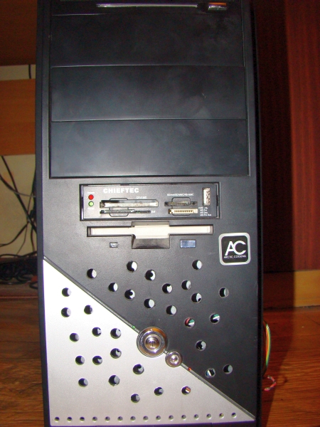

  • #23 5120250
  • #24 5120345
    holcer
    Posty: 861
    Pomógł: 50
    Ocena: 19
    Poupinaj taśmy IDE i walające się kable zasilacza. To co nie potrzebne wepchnij za koszyki. Możesz zrobić fanswap zasilacza, i cooler'a CPU. Wymień pasty, jeśli nie masz tam Arctic Ceramique co najmniej... znając życie jakiś silikonowy syf jest tam podklejony przez producenta... Na tył możesz dać wolnoobrotową 80'kę i wtedy napisz jakie masz temperatury. Czy ten wentylator na froncie działa? Ma skąd zasysać powietrze? Dziwi mnie temp. dysku (54°) z tak dużym wentylatorem - ja na A/C jeszcze u siebie nie miałem żadnego chłodzenia dysku i 35 w stress było normą. Przytknij palec do dysku i zobacz, czy na prawdę się tak grzeje. Sprawdź też temperatury w biosie i innym programie (Everest...), bo może coś źle odczytuje? Core to chyba temperatura diody procesora. Nie wygląda to najlepiej. Napisz dokładnie jaki to sprzęt i ile już ma. Dokonywałeś jakichś modernizacji chłodzenia w międzyczasie? Jesteś pewny, że chłodzenie CPU dobrze przylega? Podkręcałeś ten sprzęt?
    Holcer
    P.S. Zdjęcia ładuj przez "załaduj zdjęcie", a nie jako załącznik, bo Cię moderatorzy obdarują ;).
  • #25 5120515
    trance84
    Posty: 1162
    Pomógł: 89
    Ocena: 59
    Cześć holcer.
    Zobacz jaki tam jest bajzel .
    Rany boskie aż się dziwie że to jeszcze chodzi.
    Mamy racje niech poodpina to całe dziadostwo co wisi na procku zmieni pastę pod każdym radiatorem bo coś mi się zdaje że ma "poduszki powietrzne" na styku rdzenia procesora z radiatorem i one działają jak izolator i trzymają to ciepło na rdzeniach a tylko w niewielkim stopniu przekazują go na radiator.
    Zobacz też ten mały śmieszny wentylatorek na grafice on ma schładzać ten radiator?Wydaje mi sie że tam jest fabryczny jakiś wentyl ale w jakim stanie?
    Pozatym ten wentyl na dole obudowy jest dokładany bo nie wydaje mi się że był fabrycznie.Ciekawe jak jest założony czy wciąga powietrze i czy ma skąd.
    Dziwią mnie te temp na CPU bo przy TAKIEJ chłodnicy powinno być spokojnie 35'C .
    Jeżeli autor tego postu czuje się na siłach to jabym rozebrał to wszytko z tej budy na zewnątrz poczyścił pooglądał i posprzątał w tym.
    Kable poupinać i schować za płytę tak jak mówisz.
    Niech kolega da jeszcze fotkę przodu tego kompa czy wentyl ma skąd czerpać zimne powietrze bo coś czuje że nie ma:(:(:(
    Acha i fotke tej grafiki od strony radiatora.
    Specyfikacja też się przyda co tam siedzi za sprzęt.

    holcer
    Posty: 861
    Pomógł: 50
    Ocena: 19
    Wytnij okrąg 12cm z przodu i wstaw grill, bo przez to nic nie leci... Na grafikę daj radiatorki na pamięci, a na gpu cokolwiek, bo rozstaw otworów z tego co mi się zdaje jest uniwersalny. No to sądzę, że doszliśmy dlaczego GPU się gotuje. Martwią mnie te dyski. Sprawdzałeś organoleptycznie ;) jak się mają podczas pracy? Wywal z tyłu pod grafiką niepotrzebne zaślepki na śledzi - to pomoże utrzymać wentylatorowi ciąg powietrza na dysk - będzie wychodziło pod grafiką i przy okazji ją też schładzało. Na ile V jest ten 120 na froncie ustawiony? Przede wszystkim zrób dziurę z przodu, aby mógł ten wentylator cokolwiek zasysać (bo te dziurki są po prostu komiczne ;) ) i poukładaj kable.
    Holcer

    Ja tam widzę tylko 2 diody i 2 przyciski :D. Po prostu wyjmij razem z oprawkami, otwornicą wytnij dziurę, a przyciski/diody zamontuj w wolnym miejscu... czy to po lewej i prawej stronie czytnika, czy w zaślepce wolnej napędu - Twój wybór ;). Przy okazji możesz się w "mini-modding" pobawić - zmienić diody na inny kolorek (tylko najpierw dobierz rezystor) i przyciski sobie inne kupić. Jednak jeśli nie chcesz - montuj te ;). I tak tą budę nieźle już pokiereszowałeś :lol:.
    Holcer
    P.S. Co do kabli - to ich nie chowaj, tylko zepnij przynajmniej... owiń czymś - oploty, wężyki, opaski zaciskowe w ostateczności to co niektórzy już robili chociaż ze względów estetycznych nie popieram - taśma izolacyjna ;).
