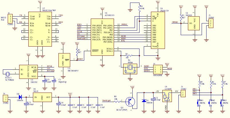

    Oto projekt dla osób, które chcą mieć urządzenie, które monitoruje pracę czujników temperatury z kilku miejsc jednocześnie. Projekt umożliwia odczyt i przechowywanie danych z ośmiu czujników temperatury DS1820.
    Urządzenie sterujące wyposażone jest w panel LCD, który pokazuje do dwie wartości temperatur. Zawiera także zegar czasu rzeczywistego DS1302 i przechowuje dane z ostatnich trzech miesięcy. Wszystkie pliki potrzebne do uruchomienia projektu znajdują się na stronie źródłowej.
