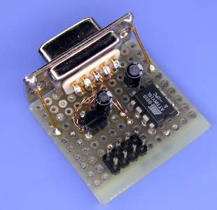

    Ten oto czterokanałowy termometr może być podłączony bezpośrednio do portu com bez konieczności używania zewnętrznego źródła zasilania. chociaż w wielu komputerach nie ma już portów com, to jednak projekt może być przydatny.
    Urządzenie zbudowane jest na mikrokontrolerze ATtiny15L z wbudowanym przetwornikiem analogowo cyfrowym. Zasilanie podpięte jest pod linie sygnałowe ER i RS portu COM. Umożliwia to zasilanie układu napięciami od 6V do 12V przy prądzie 5mA.
    jako czujniki temperatury uzyte zostały termistory 103AT. Dają dosyć dokładny pomiar w warunkach pokojowych (z dokładnością do 0.3ºC). Autor na stronie umieści program do mikrokontrolera i projekt VBA do odczytywania temperatur.

    Bardzo ciekawe lepiej wyglądałoby na płytce nie uniwersce i zmniejszyłoby to rozmiary.Port com już jest mniej używany więc lepiej byłoby na USB :)
