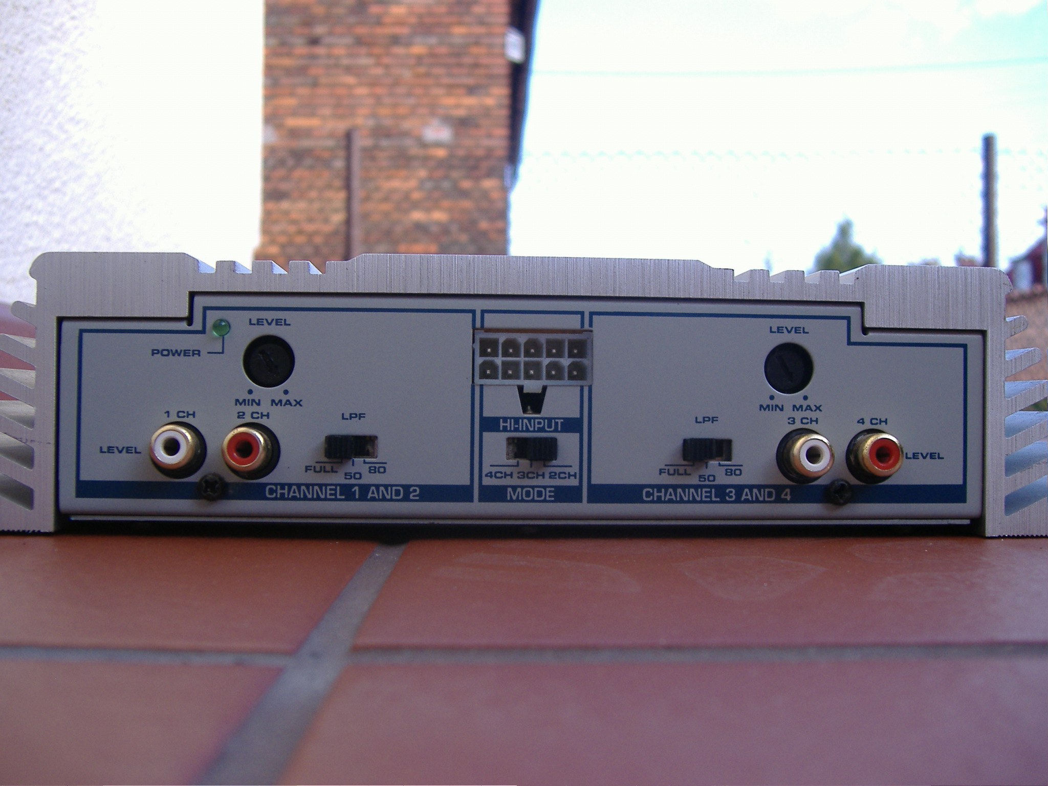

    witam mam wzmacniacz Magnat Classic 360 kupilem go niedawno i podlaczylem go z kolega i mam dwa problemy:
    1
    chcialbym prosi osoby znajace sie na tych rzeczach o sprawdzenie mojego podlaczenia:
    w magnacie +12V i POWER RETOME podalczylem z kostka iso
    (radio Pioneer 2900MP) jednak juz tutaj jest problem bo wzmacniacz nie wylacza sie jak wyciagne kluczyk ze stacyjki
    do +2 ch- podlaczylem glosnik 4 ohm 100W lub 8ohm nominalnej ok 200w
    od GND przeciagnolem kabel do blach przy tylnej klapie jako masa
    z drogiej strony wzmacniacza do 3 CH i 4CH podlaczylem do radia orginalnym kablem od tylniego glosnika .
    nie znam sie na elektryce ale wydaje mi sie ze jest cos zle
    2
    wzmacniacz ma zybt wysoka temperature
    przy takim podlaczeniu i podlaczenu pod wzmacniacz tylko jednego glasnika 8ohm 30cm srednicy i ok 200w nominalnej
    to po ok 40min wzmacniacz ma taka tempetature ze nie mozna go dotknac reka
    a po podlaczeniu do glosnika 4ohm 100w to po 30min tez jest goracy
    2 problemy z wzmacniaczem magnat 360
    prosze o pomoc

    + 12V i remote podłaczyłes pod sterowanie z radia?
    Jeżeli tak to radze to szybko rozłączyć bo spierniczysz sobie radyjko.
    +12V podłaczasz pod akumulator grubym przewodem, masę możesz podłaczyć pod karoserie a remote podłączasz pod kość iso z radia

    " remote podłączasz pod kość iso z radia " a dokladnie to gdzie mam to podlaczyc na tej kostce pod ten niebieski kabel ?
