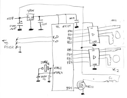

    Oto dosyć ciekawy projekt zautomatyzowanej białej tablicy. Urządzenie jest w stanie odczytać tekst przesyłany za pomocą internetu i narysować go na tablicy.
    Przyciskanie mazaka do tablicy realizowane jest przez elektromagnes, który przyciągany jest do tablicy lub odpychany podczas wyłączenia za pomocą gumy.
    Silniki krokowe sterowane są przez komputer. Komunikacja na drodze komputer mikrokontroler odbywa się za pomocą portu szeregowego. Szczegóły budowy znajdują się na stronie autora.

    Funkcjonuje w moim zakładzie pracy takie określenie pracownika: "Papraj". Myślę, że pasuje ono idealnie do kogoś, kto to "ulepił". Dla mnie żenada i porażka" nawet stwierdzenie "liczy się pomysł" jest tu nie na miejscu... Nawet schematu się nie chciało narysować z linii prostych...

    To prawda schemat jest narysowany od ręki i trochę niechlujnie wygląda, ale reszta mi się podoba. Lepsze to niż kolejny wzmacniacz albo zegar.
