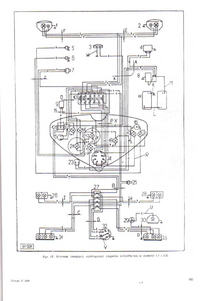

    Poszukuję pilnie schemat instalacji elektrycznej do Ursusa C360-3p (perkins).
    Jeżeli ktoś posiada to proszę o przesłanie na adres: lenox42(_at_)poczta.onet.pl

    Schematu na papierze nie posiadam ,ale bardzo dobrze znam ja na pamięć, więc jak masz jakieś problemy z instalacją to służę pomocą.

    pilnie poszukuje schematu instalacji elektrycznej do URSUSA C-360 3P.
  • #5 7119593
    wucmen
    Piter , to co widać na twoim schemacie to instalacja od 360 [z prądnicą)
    3603p ma alternator !
  • #6 7224412
    wisiorek50
    Piter prosiłbym o opis do tego schematu

    Na jakiej zazadzie dzialaja dwie zielone katrolki wskazujace działanie kierunkow w przyczepie lub przyczepach... po włoczeniu kierunkow w ciagniku c360 3p zapala sie tyko raz.... Jaki jest powód niedzialania tego?

    wszystkie schematy są do ciągnika c360 a nie do 360-3p. Perkins ma jeszcze światła awaryjne i kontrolki 1 i 2 przyczepy a do tego ma przycisk palenia (starter) a nie gałkę do kręcenia jak w c360 lub c330 a po 2 jak na innych postach czytałem że Perkins ma alternator to wielka ściema bo w latach 80 dawano jeszcze do tego modelu prądnicę a dopiero w 1990r zaczęli montować alternator
