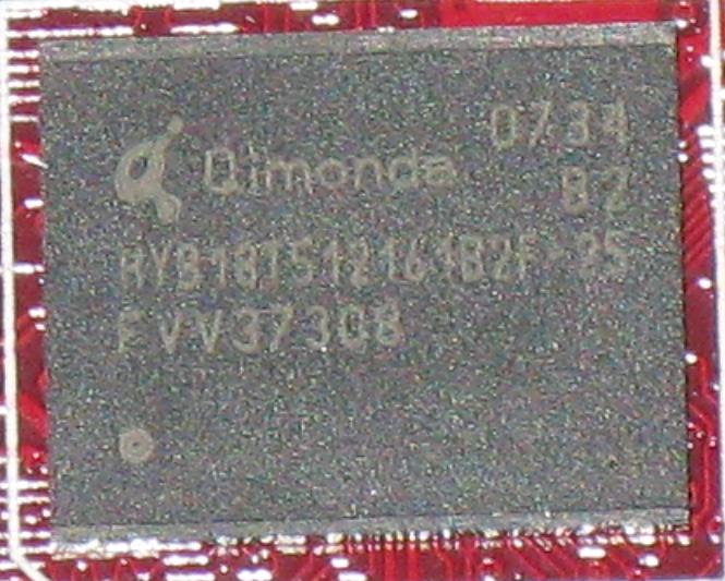

    Załączam zdjęcia:
  • #28 5104227
    trance84
    Na jednym ze zdjęc masz kartę położoną tak że widać tył karty i 4 śrubki wokół centralnej części karty.
    Tam jest przykręcone obecne chłodzenie.
    Zmierz odległość pomiędzy śrubkami.
    Potem przejrzyj ballegro i poszukaj które będzie pasować chłodzenie do tej karty.
    Ale posłuchaj kolegów którzy piszą wcześniej o chłodzeniach mają większe doświadczenie niż ja.
    Ale nawet na seryjnym chłodzeniu powinno być ok
    obróciłeś ten wentyl co jest za kartą tak aby wyciągał powietrze z budy?
    oj sorry teraz fotke przejrzałem ponownie jest ok.
    Tu będzie problem z założeniem innego chłodzenia niż te dedykowane dla x1650 bo kondensatory będą ograniczać wielkość tego chłodzenia....
    Chyba że dwustronne.
  • #29 5104383
    DawidG2
    Wentyl za kartą wciąga zimne powietrze z zewnątrz do obudowy.
    No właśnie, te kondzioły...
    Oryginalne chłodzenie pracujące na 100% potrafi schłodzić grafę do 45' na pulpicie.
    Jaki program potrafi "podgrzać" GPU?
    Jaka jest max optymalna temperatura pracy karty graficznej?
    Odległość między śrubkami wynosi 6cm (pod skosem).
  • #30 5104420
    trance84
    to wciaga czy wyciaga bo z fotki wniokuje że wyciaga i tak powinno być aby wyciagał to powietrze z budy na zewnątrz....
    no temp tak jak pisałem ok 50 no 55 to było by dobrze.
    nie rozumiem pytania?
    Chodzi ci o programy testujące wydajnośc komputera i grafiki?
    "pod skosem'' czyli przękątna między nimi?
    bo mi chodzi o odległość między jedną a drugą mierząc od lewej dolnej do lewej górnej potem lewa górna do prawa górna i tak dookoła.
