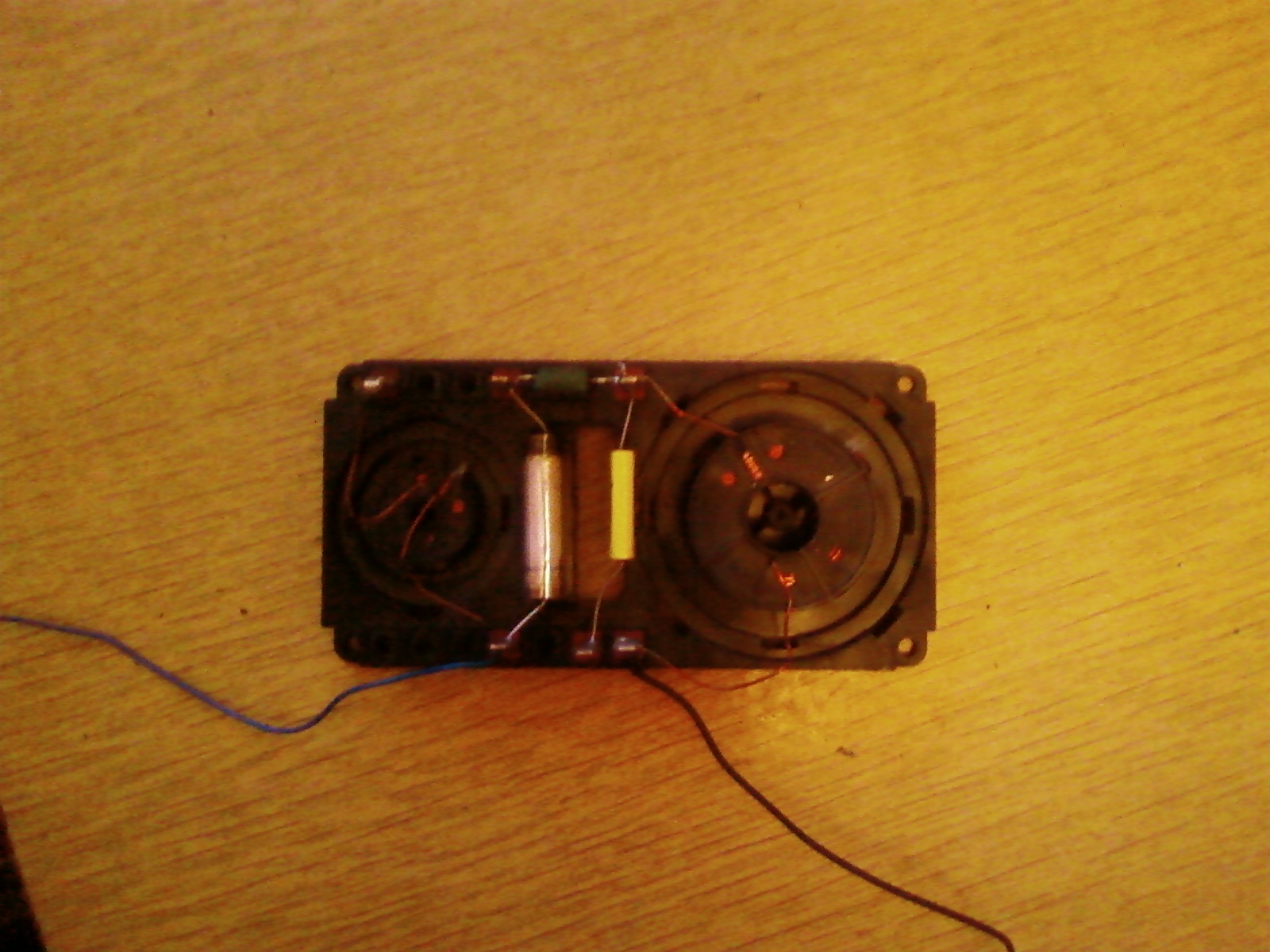

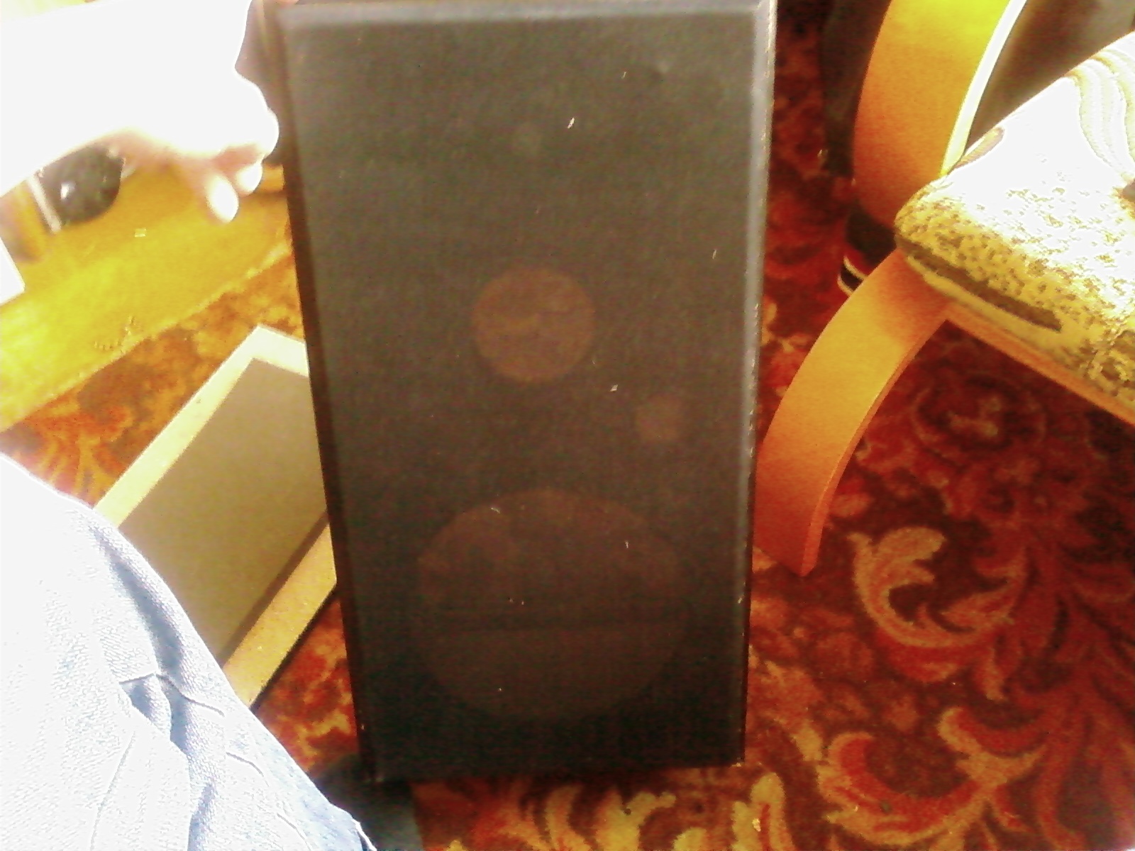

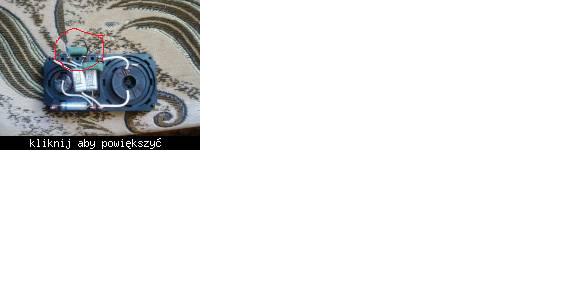

    Znalazłem na strychu kolumny nie wiem co to za model ale nie w tym proble bo wiem jakie były w nich głośniki niskotonowy gdn 20/40 sredni nie wiem a wysokotonowy to gdw5/40/8 ale najwiekszy problem jest gdzie podłączyć jaki głośnik do zwrotnicy ???Pomocy zdjęcia poniżej
    Zwrotnice. Gdzie podłączyć i jaki głośnik?
    Co chyba mi nie pomożecie nie wiem tylko gdzie podłączyc basówke gdzie sredni i gdzie wysoki to wszystko???

    Ale w tych kolumnach nie ma głośników ale był gdn20/40 gdw5/40 i jeszcze sredni ale nie wiem jaki znalazłem je na strychu należały do ojca mam zamiar je odnowić nowa okleina itd.Ale nie wiem jak podłączyć zwrotnice

    tam gdzie jest czerwone kułko tam głośnik niskotonowy :):):):)
    tam będą kabelki po lewej stronie niebieski po prawej czarny

    Trochę cię zmartwię przyjacielu... mam podobne kolumny tonsila i wymieniałem kondensatory przy zwrotnicy.... Z tego co mi się wydaje to masz tu pół zwrotnicy... konkretnie dolnoprzepustową (na bass) i cześć górnoprzepustowej, bo reszta była z tyłu plastikowej obudowy głośnika średnio tonowego (tam dopiero się rozdzielał na średni i wysoki)
    Patrząc na fotke i porównując z moją zwrotnicą to:
    1. Wejście sygnału (+) jest na dolnym prawym łączniku
    2. Wejście masy jest tuż obok wejścia sygnału
    3. U góry pierwszy z lewej to wyjście na średni/wysoki
    4. za cholerę nie wiem po co te rezystory tam są :/

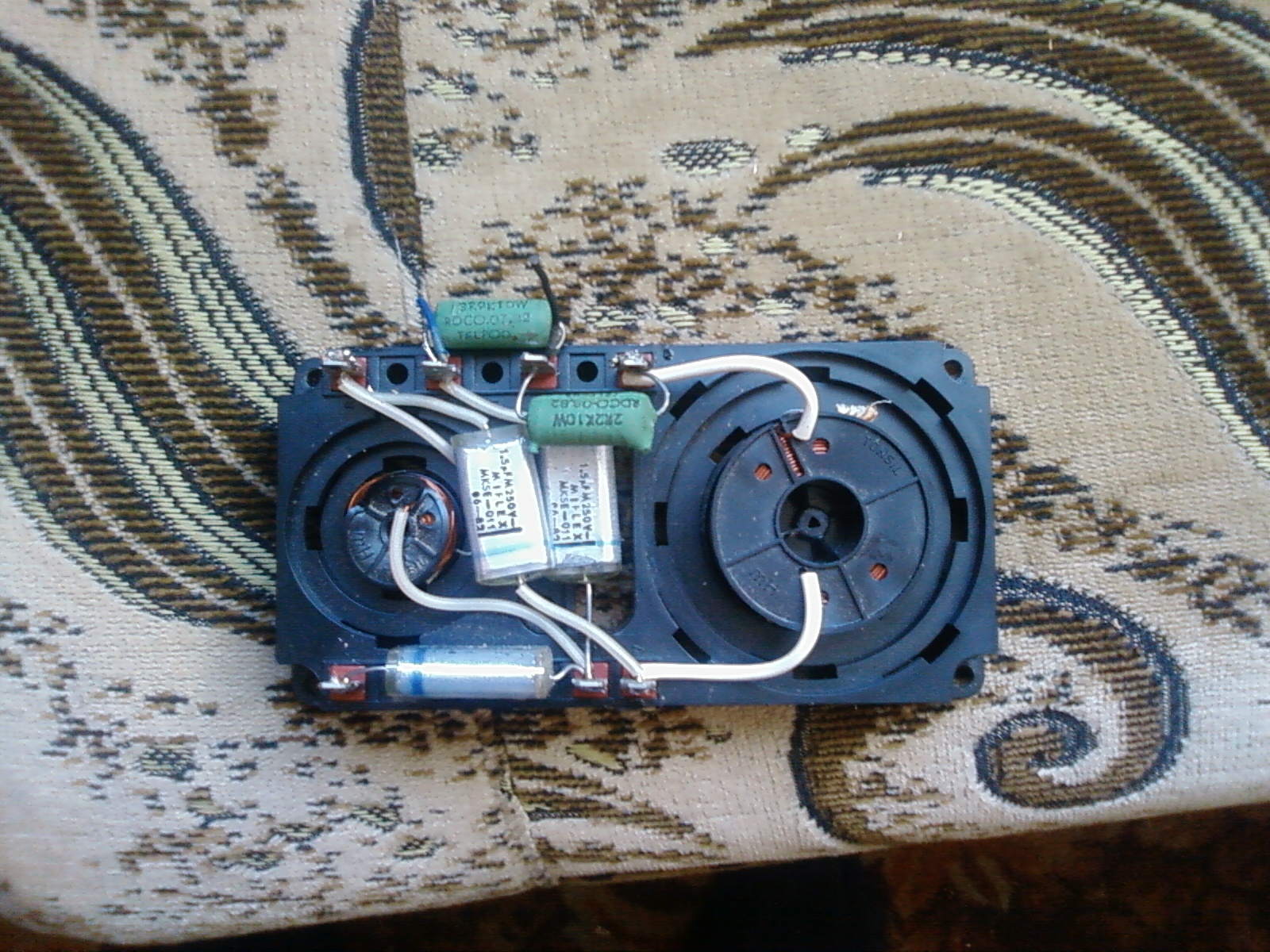

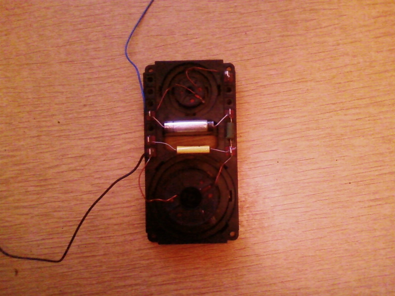

    Albo mam jeszcze jedne zwrotnice może te są od czegoś innego ale też pisze tonsil może te są od tych kolumn???
    Już nie wiem sam co jest do czego podajcie jaki to model kolumn ???
    Ale te zwrotnice jakieś dziwne wiem że do niskotonowca cewka szeregowo a kondensator rownlegle a tu zupełnie inaczej
