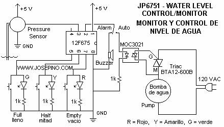

  • Niektóre czujniki mierzą rezystancję wody w celu wyznaczenia jej poziomu. Taki sposób jest niepraktyczny w przypadku wody pitnej (zanieczyszczanie) lub cieczy wybuchowych (styczność cieczy z elektrycznością).
    Pokazany na poniższym schemacie sposób działa w następujący sposób: czujnik ciśnienia składa się rurki, która dotyka dna zbiornika. W momencie, gdy ciecz zaczyna wypełniać zbiornik ciśnienie w rurce wzrasta. Mikrokontroler PIC 12F675 posiada konwerter analogowo-cyfrowy. Mierzy on ciśnienie i zapala odpowiednie diody na podstawie poziomu cieczy (zielona - zbiornik pełny, żółta - zbiornik pół pełny, czerwona - zbiornik pusty). Gdy zbiornik jest całkowicie pusty uruchamiana jest pompa lub brzęczyk.
    Przed użyciem należy układ skalibrować. Należy nalać około 1-2 cale wody i nacisnąć przycisk skojarzony z czerwoną diodą, napełnić pół zbiornika i nacisnąć przycisk skojarzony z żółtą diodą, a gdy zbiornik jest pełny nacisnąć przycisk skojarzony z zieloną diodą, co wyłączy pompę.
    Plik HEX dostępny pod adresem: http://www.josepino.com/pic_projects/water_level/JP6751.hex.

    USE ANY RESISTIVE PRESSURE SENSOR, JUST CHECK THE SENSOR WORKS WITH 5 Volts.
    Macie jakiś konkretny pomysł, coś co można u nas dostać w rozsądnych pieniądzach?

    Czujniki działające na tej zasadzie są montowane w pralkach automatycznych, w tych starych mechaniczny. Co do projektu raczej nie zda egzaminu w pojazdach ze względu na ruch paliwa w zbiorniku. Zastanawiałem się kiedyś nad zastosowaniem przetwornika piezoelektrycznego jako czujnika nacisku lub ciśnienia - mogłoby to działać?

    W TME można kupić przetwornik różnicowy Motoroli MPX2100DP (jakieś 70PLN). Zakres 0-100kPa (max w mierzonym środowisku 400kPa). Wystarczy to zbiornika w którym jest max 10m wody :D
    Pomiar różnicowy pozwoli na zastosowanie w zbiorniku w którym nadciśnienie nie przekracza 4bar.
    Oczywiście są inne przetworniki z różnymi zakresami napięciowymi itp.
    można sobie z tym kołysaniem poradzić stosując filtrację: mechaniczną w postaci dławika przy wlocie do komory pomiarowej czujnika oraz programową np uśrednianie odczytów w odpowiednim okresie w stosunku do występujących kołysań i przewidywanych prędkości zmian poziomu cieczy, ew. inny algorytm.

    Najtańszy czujnik ciśnienia jest w miernikach ciśnienia tętniczego (np nadgarstkowy kosztuje w makro 35zł brutto) i mama jeszcze kilka elementów elektroniki przemysłowej do wykorzystania . Czujniki te są bardzo czułe , dokładne i powtarzalne .
    Ten układ zawiera mały błąd - brak zabezpieczenia przed uszkodzeniem czujnika lub utraty szczelności w rurce ( utraty ciśnienia) powinien mierzyć narastanie ciśnienia podczas pompowania i jeśli w przeciągu np 5 sekund nie nastąpi zmiana zaprzestać pompowania i zgłosić błąd.
    Każdy chyba pamięta zalanie przez pralkę jak uszkodził się czujnik ciśnienia. Tam zabezpieczenie jest czasowe.

    Ten sposób pomiaru pozwoli na odczyt punktowy, a przetwornik ciśnienia na odczyt ciągły - można zastosować linijkę led, czy jakiś wskaźnik wychyłowy, wyświetlacz itd

    Nie sadze żeby robienie czegoś takiego miało większy sens chyba ze ktoś lubi a innym bardzo praktycznym i tanim rozwiązanie jest zrobienie pływaka na sprężynce który podnosząc si, załącza kolejne obwody np sygnalizacji poziomu wody.
    Gdyby ktoś potrzebował a nie miał np czasu żeby tworzyć rożne cuda, to wystarczy zwykła sonda ciśnieniowa ze starej pralki lub zmywarki, za jakiś czas postaram sie opublikować swój konspekt nad którym aktualnie pracuje odnośnie automatycznego i półautomatycznego sterowania oczkiem wodnym.
