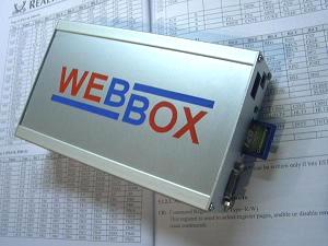

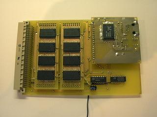

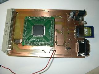

    Mikrokontrolery ARM są bardzo dobrym narzędziem, na którym można postawić jakiś system wbudowany linux. Oto projekt, który zapewnia spore możliwości do eksperymentowania. Układ zbudowany jest na mikrokontrolerze Philips LPC22xx pracującym z częstotliwością 60 MHz, 2 MB SRAM, gniazdo na karty SD/MMC i czip NIC 10Mbit RTL8019 Ethernet.
    Wzór płytki w eagle znajduje się na stronie źródłowej. Po wgraniu całego systemu z poprawnym kodem obsługującym karty SD/MMC i sterownik karty sieciowej można na urządzeniu uruchomić różne serwery sieciowe takie jak html czy smtp, mając do nich dostęp poprze komputer za pomocą programu klienta.
    Serwer sieciowy z linuksem zbudowany na ARMieSerwer sieciowy z linuksem zbudowany na ARMie
    Źródło http://www.ulrichradig.de/home/index.php/arm/arm_webbox

    Wykonanie ładne, już kiedyś natknąłem się na ten projekt. Wykorzystany jest pewnie uCLinux, ponieważ LPCxxxx nie posiada jednostki MMU. Robie cos podobnego na prace magisterską, z tym, że mój będzie na at91sam9260 taktowanym ok. 180 MHz i ma MMU.

    Hmm... A mogę zapytać na czym polega główna trudność w porównaniu z AVR? Skoro mamy wzory płytek, wsady itp? Zapewne chodzi o lutowanie gęściej rozmieszczonych pinów procesora? :)
