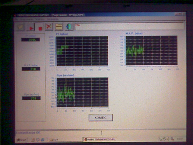

    Od tygodnia próbowałem podłączyć się z SQ24 interfacem VIAKEN i nic, różne programy , wersje zmiana parametrów COM w programie i w lapku i nic.. więc spróbowałem podłączenia przez interfac VIAKEN OBDII z liną K (bez L) taki trzy przewodowy (+12,GND,K) i odziwo połączył się bez żadnych problemów. Połączyłem się programem 1.02, P&D i SequentFast jednak nie mogłem odczytać danych w tych dwóch programach (coś z wersją było nie tak) Następnym razem spróbuje zainstalować nową wersję SQ24 1.15.
    BRC Sequent 24 - potrzebny soft bez klucza...
    od góry +12-pomarańczowy,GND-brązowy,K-zielony
