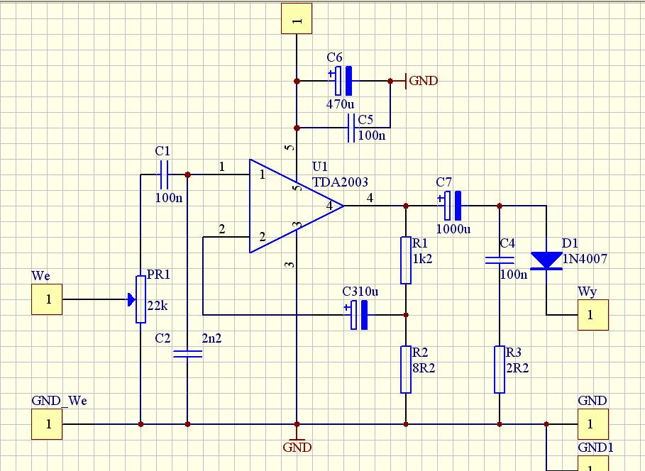

    Mam "zamówienie" od rodziny na taką przeróbkę. Niestety z braku czasu zajmę się nią dopiero w czasie wakacyjnego urlopu. Założenia są takie: TDA1083 - pośrednia z ARW i detektor AM, sygnał wzięty z 5 nogi MC3357. Do tegoż TDA można wykorzystać gotową płytkę AVT2761. Jako modulator AM można wykorzystać istniejący wzmacniacz m.cz., ja jednak robię osobny na taniutkim TDA2003. Pozostanie jeszcze sprawa ARW dla w.cz., ale jest w tym radiu RF GAIN. Nie sądzę żeby przeróbka sprawiła jakieś większe trudności, jednak bardziej szczegółowo wypowiem się jak to ugryzę praktycznie.
    Andrzej
    Zamierzam zastosować taki modulator:
    CB DANITA 640 - rozbudowa AM
    W przypadku nie stosowania trafa modulacyjnego w miejsce C7 - zwora.
    Acha w tym zastosowaniu D1 również jest zbędna.

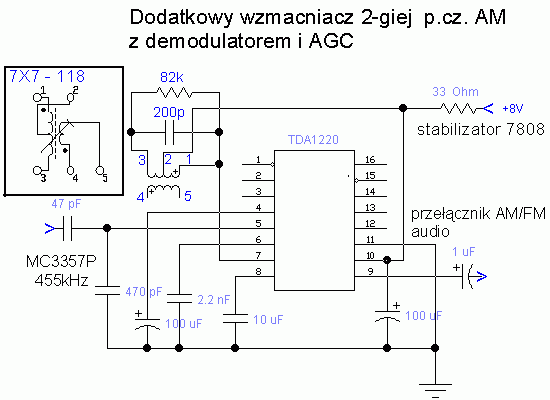

    Kostka dodatkowo oferuje nam na pin=9-wyjście audio składową stałą AFC odwrotnie proporcjonalną do zmian częstotliwości odbieranego sygnału.Można więc wykorzystać to do kontroli dostrojenia korespondenta np. na LED.
    Sygnał 455kHz pobrany jest z pin=5 MC3357/wejście p.cz. poprzez dzielnik pojemnościowy i podany na wejście p.cz. TDA1220.Wymagane elementy do budowy wzmacniacza to dodatkowo filtr 7X7 - 118 i kilka kondensatorów.Pozostałe piny wiszą w powietrzu i należy szczególnie uważać przy pomiarach ,bo są delikatne i jedną kostkę posłałem w kosmos.Ewentualnie należy dobrać wartości dzielnika pojemnościowego ,ponieważ różne modele są inaczej zestrojone a TDA posiada bardzo silny wzmacniacz p.cz.
    Mówiąc zrozumiale - szumy w głośniku powinny zniknąć po odłączeniu anteny.Z tym ,że pomiary wskazały że dynamika czy odporność na modulację skrośną AGC w TDA jest rewelacyjna i działa idealnie dla słabych jak również dla o wiele za dużych sygnałów niż trzeba.
    Po nabyciu filtra należy skorygować rdzeń ,ponieważ katalogowy rezonans wynosi 465kHz.Poniżej przedstawiam zaprojektowany układ.Widoczne jest rozmieszczenie pinów 7x7-118.Osobiście nienawidzę istniejącego wszech obecnie omijania opisów tego typu.Można kupić Świat Radio z ciekawym projektem ,a opisu filtrów brak.Tutaj znajdziesz datasheet 7x7:

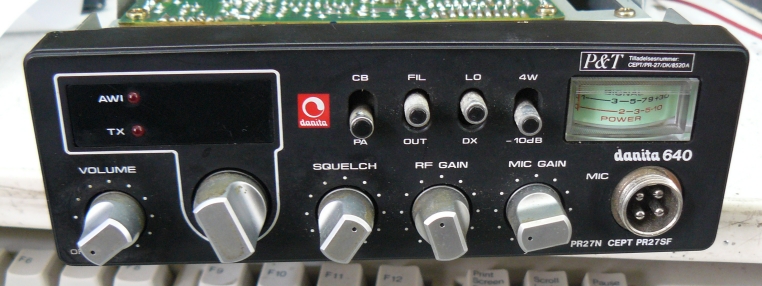

    uhu
    widzę że koledzy rozpracowują DANITE 640 a czy ktoś zetkną się z radiem DANITA 640 FM z wyglądu identyczne ale w środku danita 640fm ma procesor Maxon 2208170 i co ciekawe miejsce na płycie na trafo modulacyjne nigdzie w sieci nie spotkałem schematu tego modelu a teoretycznie powinien być prostszy w przeróbce ze względu na miejsce na dodatkowe elementy tak jak gdyby istniała wersja z am czy ktos ma jakieś sugestie ??

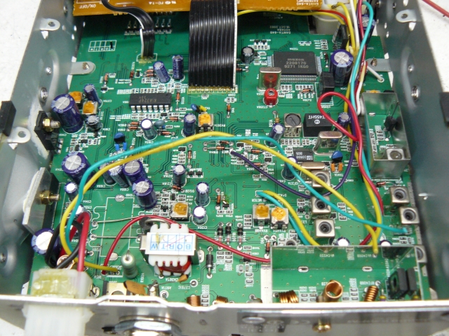

    Kolego SP8JZ, wyrazy głębokiego uznania za ogromny wkład pracy i za tak szczegółowe, wyczerpujące potraktowanie tematu. Chociaż pewne rzeczy być może rozwiążę troszeczkę inaczej, opis dokonanej przez Ciebie przeróbki będzie mi bardzo pomocny - w zasadzie wszystko mam podane "na tacy". Serdeczne dzięki!
    Kolego uhu na pewno istniała taka wersja Danity 640 z AM proszę spojrzeć na zdjęcie - pierwszy przełącznik od strony s-metra - niestety znalezienie schematu może być problematyczne

    żeby nie było wątpliwości że istnieja dwie wersje tego samego radia zamieszczam zdjęcia
    danita 1 widać wyrażnie miejsce na transformator modulacyjny
    danita2
    tak wyglądaja obie
