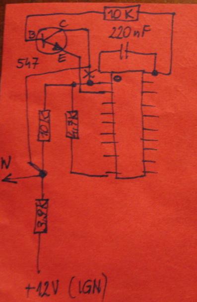

  • #4 5909469
    superdiag
    Sam schemacik niewiele jest chyba wart, ale proszę bardzo. Przepraszam że nabazgrane na kartce, ale wiadomo o co chodzi i przynajmniej w 100% sprawdzony że działa.

  • #5 5910530
    olo_3
    ja mam nieco inny 12v (do instalacji w samochodzie) i na zererce 5v1
    działa,
    niestety brak wsadu, cza by chwile pomyśleć oscyloskopem bo tam tylko analog wchodzi w grę - nie wyobrażam sobie inaczej na tym tranzystorze, kwarc tez żaden wyszukany 4M. całość wpina się w miejsce przewodu W (np. pin 5 w zielonej wtyczce -VW)

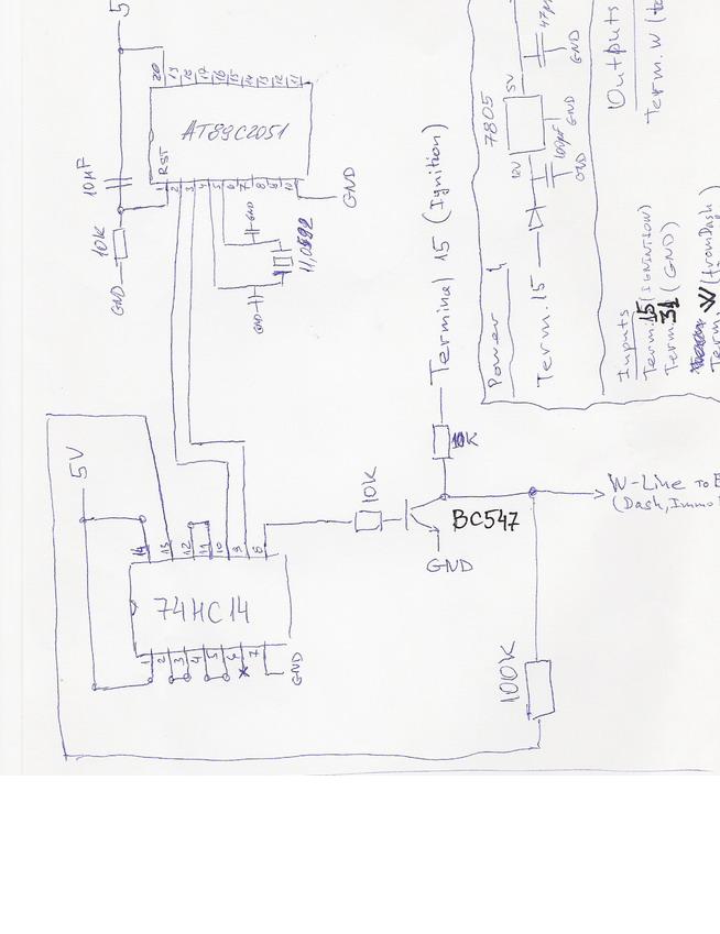

  • #8 5911271
    superdiag
    Można też tak i działa tak samo ( procesor i wsad ten sam ) :
    VAG Immo emulator-Schemat

  • #9 5914138
    Heroses
    Poziom 24  
    Tematem był schemat.
    Wsad jest już inną sprawą - nie sądzę, żeby ktoś podcinał sobie gałąź na której siedzi upload-ując na ogólnie dostępnych forach swoją czy zleconą pracę lub plik za który zapłacił.
    Zaraz pojawiły by się na Allegro po 12 złotych, wystawione przez "przedsiębiorców" zbierających na wakacje w Pobierowie...
    Z drugiej strony - temat jest już jest stary jak węgiel, więc może rzeczywiście wsad błąka się już po sieci.
    A co z kwarcem i zasilaniem AT??
  • #10 5914431
    superdiag
    Jest niedziela - już mi się nie chce rysować a to przecież jest jasne :
    Kwarc : 4 i 5
    Zasilanie ( 5V, przez np. stabilizator ) : 20
    Info ( np. led czy przetwornik dźwiękowy ) : 11

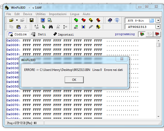

  • #20 17151241
    tzok
    Moderator Samochody
    This is a combined image:
    * 2048 bytes of Flash (program): 0x000h - 0x7FFh
    * 128 bytes of EEPROM (data): 0x800h - 0x87Fh
    If your programmer doesn't accept that, you have to split the file at 0x800h. As the EEPROM is not used by this firmware, you may just truncate the file to 2kB boundary.
  • #21 17151372

  • #24 17154959
    tzok
    Moderator Samochody
    I don't know where the problem is, maybe some file access permissions. This is a BIN file, so programmer should not interpret it in any way. Maybe you are trying to open it as a HEX file? I don't know.

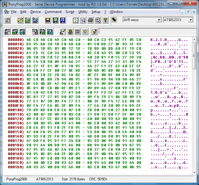

  • #25 17155152
    cb900f
    Poziom 8  
    if I open the dump file .BIN with PonyProg and save it in HEX format, the program I use reads it and programs it correctly, why?
    I've never had any problems with programming PIC, Atmel, etc.
    The BIN row has something wrong. I have tried other files of old projects and I program them perfectly.
    Another thing, what settings do they mean? ON the program I use there are not.

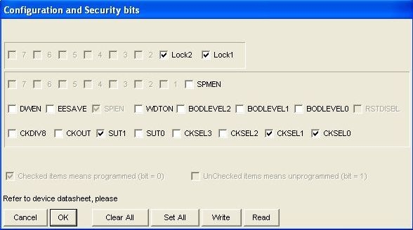

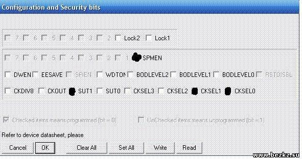

  • #26 17155189
    tzok
    Moderator Samochody
    These are the configuration bits (flags), for this BIN, they should be like this:
    I've downloaded this WinPic800 software and I see that it only supports HEX files... it has no support for BIN files, so I don't understand why you have been trying to load it, and was surprised that it fails :/

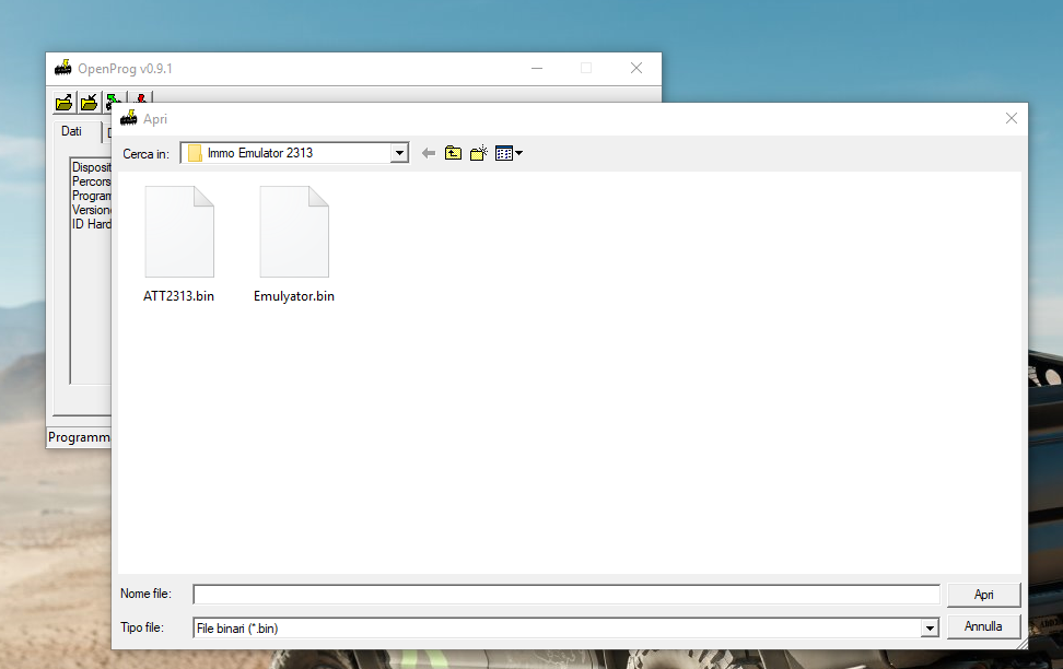

  • #27 17155203

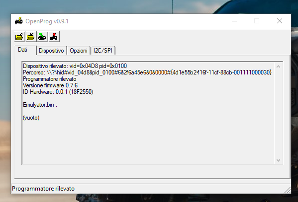

    cb900f
    Poziom 8  
    I also tried another program, OpenProg, even this does not load the .bin in question, it sees it as "empty"!
    VAG Immo emulator-SchematVAG Immo emulator-Schemat
  • #28 17155216
    tzok
    Moderator Samochody
    BIN file is a raw content of a program memory, open it with a hex editor to see if it is empty or not. I don't know why you have a problem. I don't know if the file is correct, but whatever would be inside a BIN file, programmer should be able to open it and write it into the MCU's Flash memory without any complaints.
  • #29 17155234
    cb900f
    Poziom 8  
    I converted the BIN file to HEX with PonyProg, I programmed the AT90S2313 with OpenProg and it seems to have gone well.
    Emulyator.hex :
    memoria CODICE:
    0000: 4B C0 4A C0 49 C0 48 C0 00 C0 C3 95 62 FF 05 C0 D3 95 D8 30 18 F0 68 60 01 C0 DD 27 0F 93 1F 93
    0020: 0A B5 1B B5 01 0D 12 1D 1B BD 0A BD 60 FF 19 C0 61 FD 1E C0 33 95 80 99 02 C0 43 95 08 C0 53 95
    0040: 3B 30 28 F0 52 30 80 F0 40 30 81 F0 55 27 39 30 29 F4 50 30 09 F0 66 27 55 27 44 27 31 31 09 F4
    0060: 66 27 1F 91 0F 91 18 95 44 27 F1 CF 62 60 EF CF 64 60 F7 CF 00 27 0E BD 0D BD 0C BD 08 EE 10 2E
    0080: 03 E0 20 2E 2B BC 1A BC 0F EF 08 BF 00 E4 09 BF 02 E0 0E BD 78 94 08 95 91 9A 89 9A 90 9A 66 27
    00A0: 0F ED 0D BF 47 9A E6 DF 09 E1 09 B9 08 E0 0A B9 0C B1 0F ED 0D BF 09 E1 09 B9 66 27 80 99 F9 CF
    00C0: 31 E0 42 E0 55 27 61 60 60 FF F3 CF 62 FF FC CF 0C B1 77 27 85 D0 07 30 09 F4 79 E1 06 38 09 F4
    00E0: 77 E1 07 38 09 F4 77 E1 08 3F 09 F4 77 E6 00 3F 09 F4 77 E6 0C 3F 09 F4 77 E6 70 30 09 F4 D9 CF
    0100: 79 B9 8D D0 E0 E6 07 E0 2B D0 01 C0 27 D0 00 91 62 00 07 3D 09 F0 03 C0 31 D0 12 D0 F7 CF 09 30
    0120: 09 F0 C7 CF 03 E0 00 93 60 00 00 93 63 00 00 91 61 00 03 95 00 93 61 00 06 E0 00 93 62 00 ED CF
    0140: E0 E6 01 91 F0 2F FA 95 5B D0 4A D0 01 91 58 D0 47 D0 FA 95 D9 F7 01 91 53 D0 08 95 E0 E6 40 D0
    0160: 01 93 F0 2F FA 95 00 95 4B D0 3A D0 01 93 00 95 47 D0 FA 95 D1 F7 34 D0 01 93 08 95 80 91 63 00
    0180: 90 91 64 00 B0 91 66 00 88 94 B0 FD 08 94 87 95 97 95 85 6A 02 E4 90 2B 80 27 01 E8 90 27 80 95
    01A0: 90 95 0C B5 A0 2F 0D B5 B0 2F 08 94 87 95 97 95 A7 95 07 E0 00 93 60 00 00 91 61 00 03 95 00 93
    01C0: 61 00 0D E3 00 93 62 00 80 93 63 00 90 93 64 00 A0 93 65 00 B0 93 66 00 03 E0 00 93 67 00 08 95
    01E0: DD 27 67 7F 10 E1 1A B9 0C B1 63 FD 06 C0 5F 9B FC CF 0C B1 18 E0 1A B9 08 95 18 E0 1A B9 59 CF
    0200: 0E D0 0C B9 5E 9B FE CF 5E 9A 08 95 24 E0 32 2E 22 27 04 D0 2A 95 E9 F7 3A 94 D9 F7 08 95 2F EF
    0220: FD DF 2A 95 E9 F7 08 95 FF FF FF FF FF FF FF FF
    CHIP ID:1E9101
    Atmel AT90S2313 2KB Flash
    Cancellazione ... completata
    Scrittura codice ... completata, 0 errori
    Fine (5.67 s) 0 errori

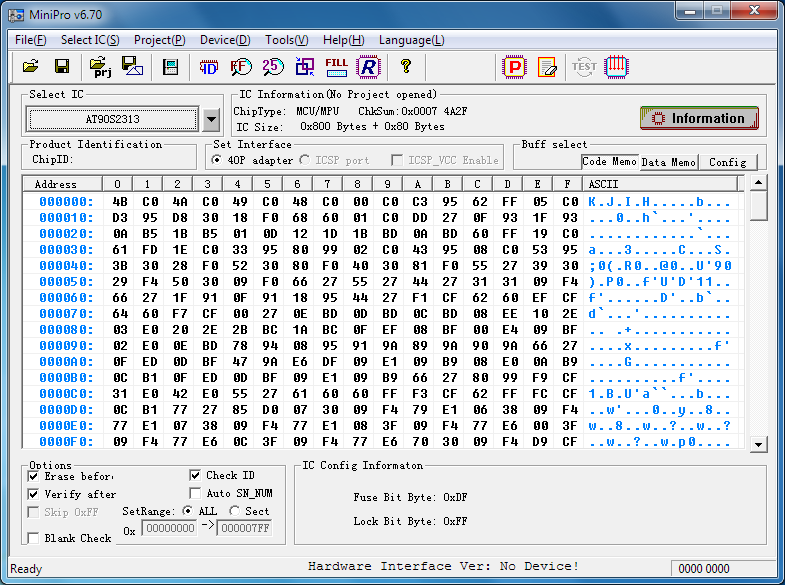

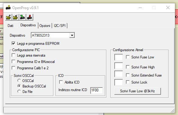

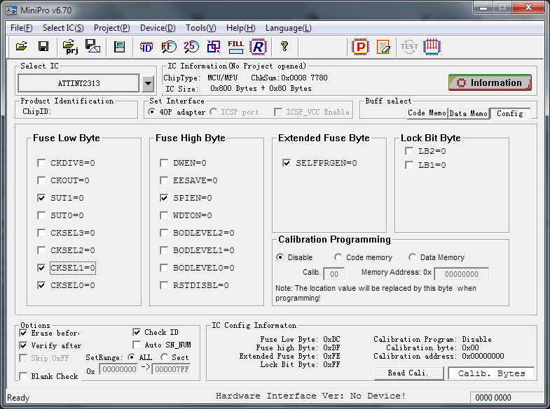

    Now the problem of setting the Fuse remains, as the septum, OpenProg has these settings:
  • #30 17156106
    tzok
    Moderator Samochody
    You should check this with 90S2313 datasheet...
    Hex fuse values ale in section "IC Config Information" of above screenshot. It should be ok to substitute 90S23136 with ATTiny2313.
