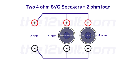

    Hmm nie do końca mogę się zgodzić. Do napędzenia tych lanzarów buszmen wystarczy. Jeśli się nie mylę to lanzar jest jednocewkowy, więc można podłączyć po jednym głośniku do każdego z tych kanałów i ma po 4 Ohm.
    Drugie rozwiązanie - jest stabilny na każdym kanale do 2 Ohm podłączenie obydwu głośników równolegle i wtedy jeden kanał zajmują Lanzary a drugi wolny. (cel nieznany ale można :) )
