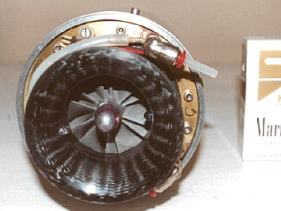

    Jak to zobaczyłem to opad szczeny :)
    http://www.jetcontrol.de/bilder_volkmar.html
    na stronce można prześledzić etap "produkcji"
    a ciąg wg autora to 120N...
    autor użył go również do napędu modelu helikoptera
    jak ktoś nie lubi niemieckiego to polecam stronkę do tłumaczenia:
    http://babelfish.altavista.com/babelfish/trur...3a%2f%2fwww.jetcontrol.de%2fbilder_heiko.html
    a tu fotki:
    Silnik odrzutowy do modelu RC

    _Karek_
    Jak możecie się dowiedziec ile to wyciąga nie mówiąc przy czym przy samolocie inaczej, przy samochodziku inaczej...itd.

    kamil_Ziomek
    A wiecie co mnie ciekawi skąd to bierze prąd na iskrę bo na zdjęciu to jakby kabel od "świecy" dochodził do końca silnika.
  • #26 5127964
    tplewa
    Fajna sprawa tylko bardzo kosztowna, niestety materialy na taki silnik sporo kosztuja nie wspomne juz o dokladnosci. W sumie jak ktos ma gruby portfel to takie silniki sa dostepne w sprzedazy. Z tego co pamietam kiedys byla to cena okolo 2000Euro...
    W warunkach amatorskich mozna pokusic sie o silnik pulsacyjny, jak kogos interesuje moge umiescic skany ksirzki na ten temat, mozna uzyskac dosc spory ciag. Choc praca takiego silnika jest cholernie glosna :)
    Tam nie ma iskry :) to swieca zarowa... kabel dobrowadzony jest do plytki na ktorej znajduje sie elektronika od termopary, kontroli obrotow itp.
