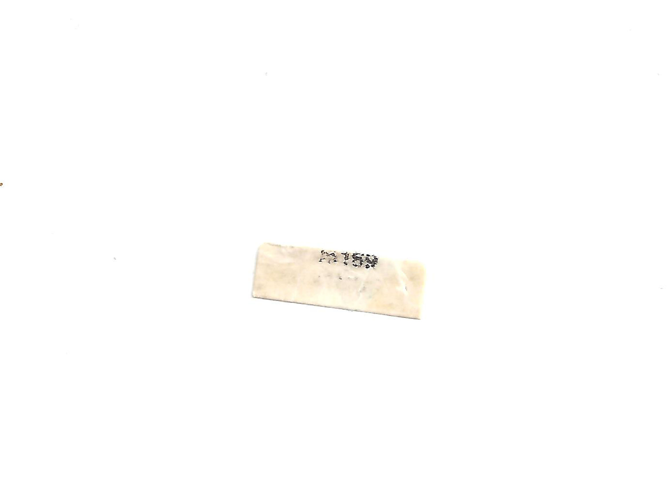

  • #7 14066475
    r6665
    Temat widzę stary ale może ktoś jeszcze przeczyta...
    Chciałem wygenerować kod awaryjny do Scenic z 1996 roku JA0G
    niestety numer na pasku papieru z wnętrza kluczyka jest tak mało czytelny, że sobie nie radzę...
    Zamieszczam foto może ktoś potrafi coś tam dojrzeć Ktory to kod immo-Renault Scenic
