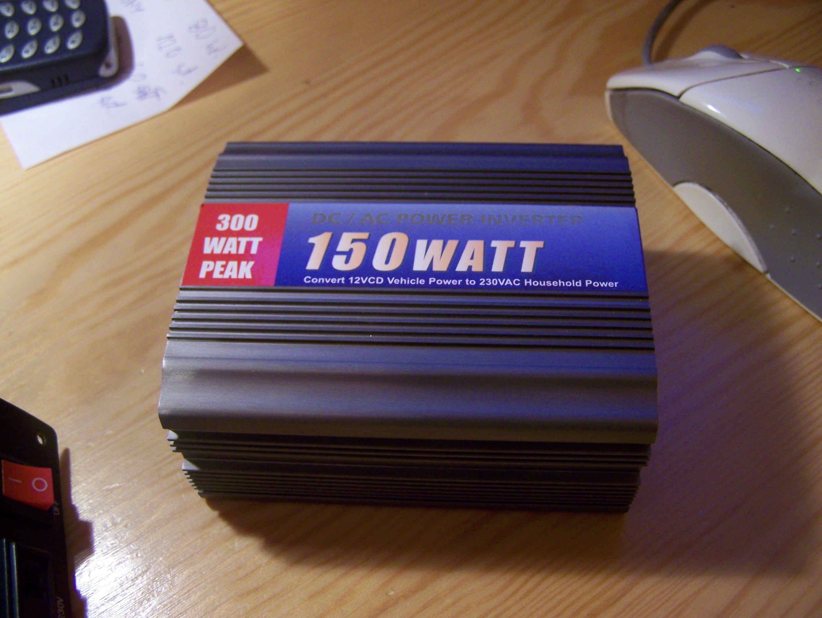

    Jakiś czas temu znajomy przyniósł mi przetworniczkę żebym rzucił do niej okiem. niestety zależało mu na czasie bo miał wyjazd i niestety nie było tak łatwo kupił nową. Ta została u mnie i obrosła kurzem. Przy porządkach wpadła mi w łapska. Pomyślałem że może ktoś z was mnie naprowadzi na schemat lub cokolwiek mi doradzi w tej sprawie. Tak wygląda obudowa:
    Przetwornica 12/230V 300Wat po przejściach made in china

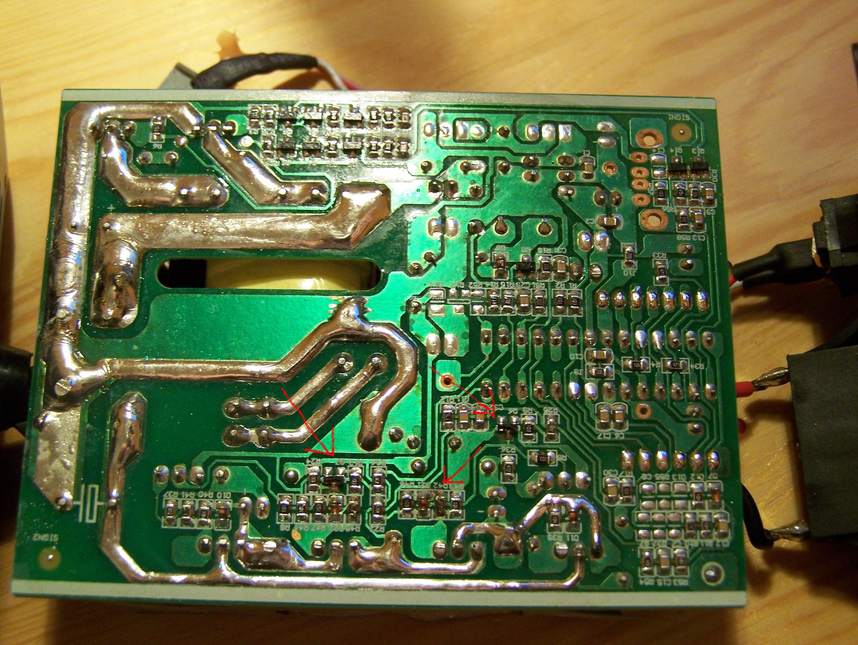

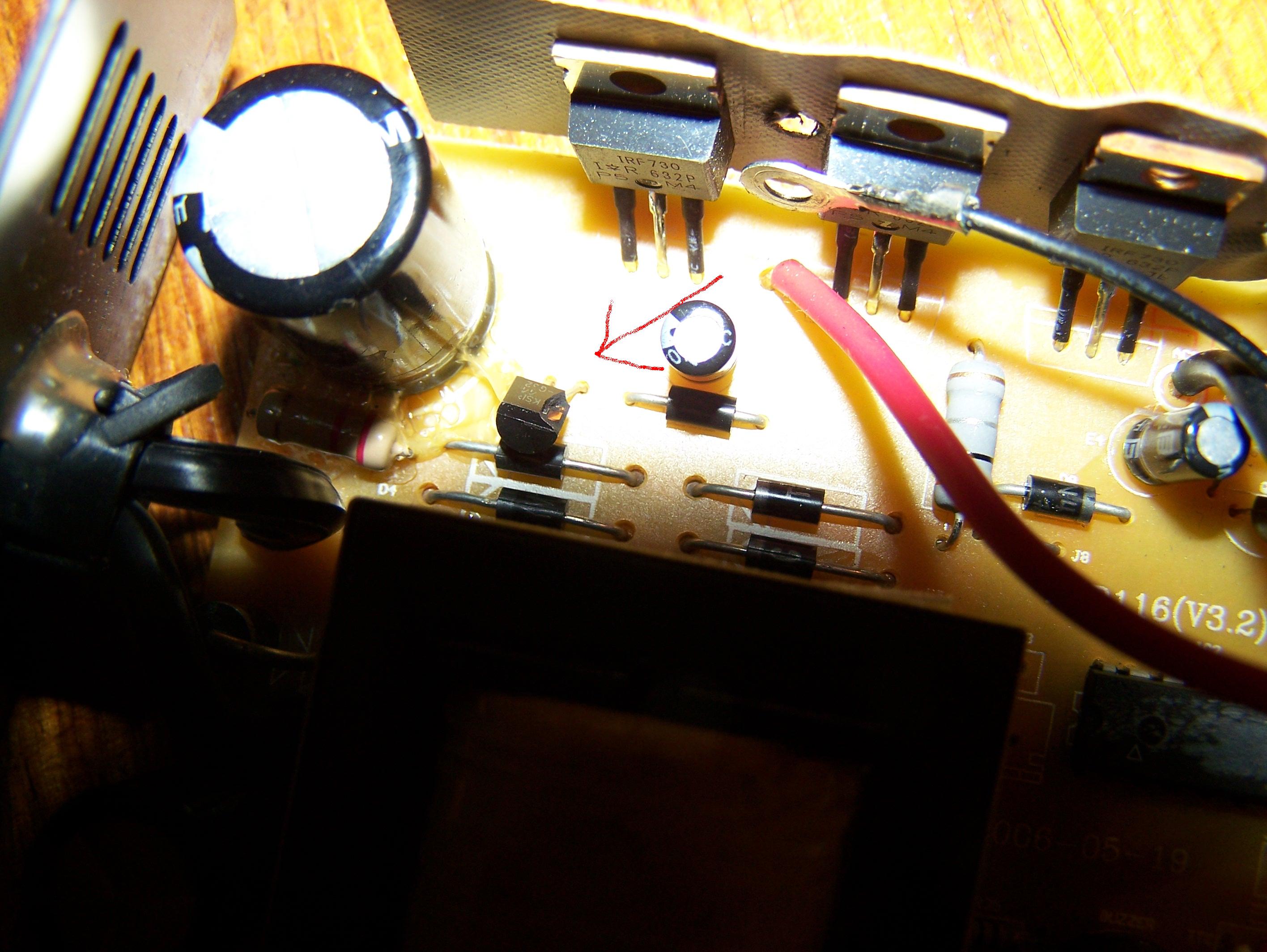

    A takie uszkodzenia są widoczne gołym okiem. Eksplozja :P elementów.
    Dodam że uszkodzenie powstało po podłączeniu do zapalniczki ale na 24 V
    Takie nieszczęścia chodzą po tirowcach :) Nawet us jest zatarty :(
    uszkodzone elementy zaznaczone strzałką.

    ktoś walczył z czymś podobnym ?

    esiuabek
    Miałem kiedyś coś podobnego, i na szczęście dla użytkownika zamknęło się tylko na wymianie tranzystorów polowych (nie pamiętam już oznaczenia) po stronie pierwotnej. Musiałem jeszcze obniżyć próg alarmu napięcia wejściowego bo często przetwornice w dużych autach (czytaj ciężarówkach) mają do 13V na wyjściu.
