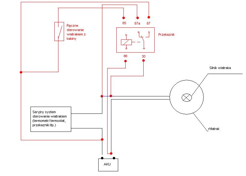

    Witam. Mam taki problem. Mam do zrobienia instalacje majaca na celu ręczne uruchamianie wentylatora chłodnicy w momencie kiedy jest to potrzebne. No i wydumałem sobie taką oto instalację:
    Ręczne sterowanie wiatrakiem
    Linie czerwone to linie dodane
    Linie czarne- instalacja seryjna
    Linie/ połączenia niebieskie- usunięte
    A więc tak:
    1) czy moge pozwolić sobie na takie podłączenie przekaznika (bede miał sterowanie ręczne kiedy zechce jednoczesnie w pozostałym czasie bedzie sterowanie seryjne.
    2)czy linie zasilającą przełącznik(w kabinie) powinienem zabezpieczyć jakimś bezpiecznikiem? (jak tak to jakim najlepiej)
    3)Czy wentylator w samochodzie bez problemu znosi 12v (nie mam pojecia jakie jest tam podawane napiecie)
    4) Jakie parametry powinien mieć przekaznik.
    Wielkie dzieki za odpowiedzi!
    Wszelkie dodatkowe uwagi mile widziane!
    Pozdrawiam!

    poco to tak rozbudowywać wystarczy pod seryjny przekaźnik podać przez przełącznik masę na sterowaniu, w ogóle nie wiem co to za pojazd tylko przypuszczam że sterowanie jest masą. Wentylator jest zasilany 12v

    Seryjny układ jest na tyle rozbudowany ze nie poodnajdywałem jeszcze wszystkich obwodów i jest porozrzucane pod całą maską. najpierw sproboje zasterować seryjny przekaznik ale obawiam sie po prostu ze nie da to porządanego efektu. A samochod to Peugeot 206.
    jednak w razie czego wolalbym miec cos w zanadrzu, a nie wiem co z punktami 1,2,4....

    Jeśli już tak chcesz usilnie możesz to wykonać:
    1. tak
    2.bezpiecznik nie potrzebny jeśli będziesz sterował masą.
    4.30-40A
