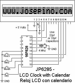

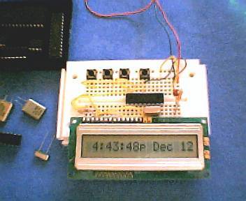

    Projekt został wykonany przy użyciu wyświetlacza LCD 16x1 z 4-bitowym interfejsem. Wykorzystany został wyświetlacz LCD, gdyż w odróżnieniu od 7-segmentowego wyświetlacza LED pozwala on na wyświetlenie wielu znaków i nie musi być odświeżany. Również jego interfejs wymaga mniej pinów I/O.
    Czas i data są wyświetlane w formacie HH:MM:SSx mmm dd (HH = godziny MM = minuty SS = sekundy x = AM/PM mmm = miesiąc (Jan, Feb, Mar) dd = dzień).
    Piny I/O A2, A3, A4 i A5 mikrokontrolera 16F628 nie są wykorzystywane. Zostały zarezerwowane w celu późniejszego podłączenia LM75 (używa do komunikacji protokołu I2C) do odczytu i wyświetlania temperatury.
    Innym sposobem zaprojektowania termometra bez wykorzystywania żadnego protokołu jest użycie termistora. Ich wadą jest mała dokładność i konieczność kalibracji. Natomiast zaletą jest to, że do podłączenia mikrokontroler nie potrzebuje przetwornika A/D.

    "Innym sposobem zaprojektowania termometra bez wykorzystywania żadnego protokołu jest użycie termistora. Ich wadą jest mała dokładność i konieczność kalibracji. Natomiast zaletą jest to, że do podłączenia mikrokontroler nie potrzebuje przetwornika A/D."
    Albo ja tu czegoś nie rozumiem, albo autor się pomylił. W jaki sposób mierzyć temperaturę termistorem bez przetwornika A/D? I skoro jest to jego zaleta w porównaniu do scalonych czujników temperatury, to wychodzi, że scalone czujniki potrzebują A/D, co jest bzdurą.

    Raczej potrzebuje przetwornika - inaczej sie nie da. Najlepiej jest dac jakis maly 1wire i po sprawie :)
    Tylko co ma pomiar temperatury do tego projektu? I nie podoba mi sie ze to kontroler dba o odmierzanie czasu... lepiej dac jakas kostke z podtrzymaniem bateryjnym...

    Ano nie rozumiesz... Czemu koniecznie musicie do tego celu port A/D ??
    Kondenstator ładuje się przez termistor, gdy osiągnie napięcie rozpoznawane przez pin uC jako wysokie, to mikrokontroler zmienia ten pin w wyjście i wymusza stan niski, co rozładowuje kondensator, a potem znowu ustawia pin w stan wysokiej impedancji.
    Czas od wystawienia w stan (R) do pojawienia się "1" na wejściu podstawiony do wzoru da w wyniku temperaturę.

    Witam. JIIIS
    fajny zegar . tylko jaki typ wyświetlacza (czyto obojętne ) i czy moze być na 2 wiersze . Czy można zmienić date tak , aby była po polsku ???? :?: pozdrawiam
    format daty można zmienić na pewno w kodzie programu, niestety autor go nie załączył, spróbuj do niego napisać lub napisz swój własny
