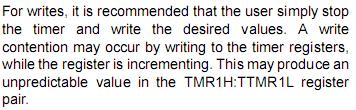

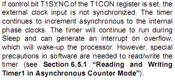

    Timer aby obudzić CPU musi działać w trybie asynchronicznym, a tryb asynchroniczny stwarza problemy z czytaniem i zapisywaniem wartości do timera, na potwierdzenie tego mam wycinek z manuala:
    Jak zaprogramować PIC12F683 do sterowania silnikiem co 4 godziny?
    Manual zaleca aby podczas Timera, sam Timer był zatrzymany, więc co prawda z dużą dokładnością możemy odliczyć 15 sekund ale nie możemy z dużą dokładnością otrzymywać przerwania co 15 sekund bo trzeba zatrzymywać i startować Timer co powoduje gubienie taktów rezonatora kwarcowego. Cytat z manuala:
    kamyczek napisał:
    ... Co już ułatwi zabawę...
    Wcale nie jest tak łatwo jak by się wydawało i widać że jest kilka pułapek w które można wpaść. Oczywiście taki kod z błędami może działać całkiem dobrze i nawet dokładność odmierzania czasu może być zadowalająca ale równie dorze może to być tykająca bomba.[/url]

    To jest moj kod. To co stanowi wiekszosc to zrobiona przeze mnie 8 wejsciowa bramkna OR, jek na wejsciu sa same zera, to na wyjsciu tez, i wtedy wlaczam silniczek.
    Wyjscie z Timera barde przepisywac do rejestru 0x20 co 3 cykl (wtedy osiagne 30 sekund).
    Pytanie jest ktory timer mam wykorzystac. Czy moge uzyc timer1? Chodzi o oszczednosc energi (bateria).
    I najwazniejsze pytanie na ktore nie ma odpowiedzi w pdfie.
    Gdzie jestesmy w programie jak timer wybudzi nas z trybu sleep.
    Czy w nastepnej linijce po sleep. Czy w MAIN?
    Prosze o pomoc, jak to widzicie?
