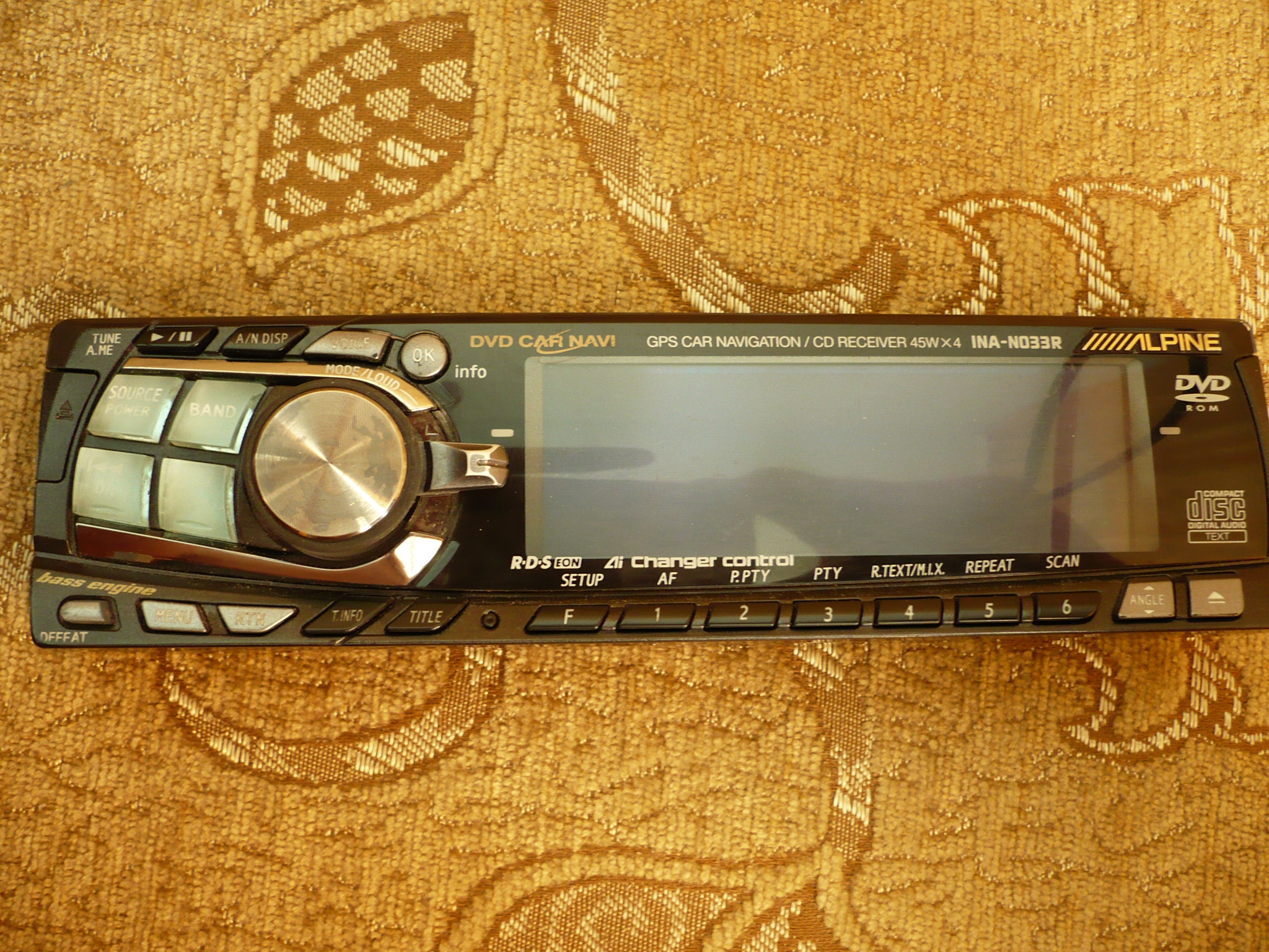

    witam orientuje sie ktos moze jak wlaczyc funkcje lewa prawa tyl przod w tym radiu przerobilem chyba juz wszystkie kombinacje i nie udalo mi sie znalesc
  • #2 5114699
    VVisnia
    wrzuć zdjęcie panela z bliska
  • #3 5114780
    jarek2221
    to jest to cudo w instrukcji pisze zeby wcisnac na 5sec przycisk mode ale nie wiem ktory to jest wciskalem wszystkie i nic
  • #4 5114847
    rutkam
    Wrzuć jakieś większe zdjęcie to może ktoś Ci pomoże. Na tym nie widać nic.
  • #5 5114915
    VVisnia
    j.w. większe zdjęcie wrzuć
    ogólnie alpiny mają przycisk function/mode który tak jak mówisz po przytrzymaniu 5 sek ukazuje rozbudowane menu
    przeważnie przycisk ten znajduje się pod gałką regulacji głośności
  • #6 5115014
    jarek2221
    jest tam taki suwak pod galka gora dol ale nic sie nie dzieje procz pikniecia czyli sprawny jest lepszych zdjec nie mam czym zrobic a equalizer to radio to posiada
  • #7 5115389
    VVisnia
    niestety z takiego zdjęcia nic nie zgadniemy, musi być dokładniejsze
    podjedź do jakiegoś znajomego z cyfrówką porządną, wrzuć gdzieś to zdjęcie i zostaw tu link, wtedy na bank coś się wymyśli
    a EQ jakiś posiada na pewno, tylko pytanie brzmi o jaki pytasz (graficzny itd?), bo regulację bas/treble posiada na bank
  • #9 5118130
    BlueSystem
    Nad gałką jest napisane mode ... Wciśnij ją i bedziesz miał menu. Moze wcisnij na 5 s tak jak w instrukcji, a jak nie to ktorys z tych 4 przyciskow po lewej u gory.
  • #10 5118229
    VVisnia
    rozumiem, że chodzi o balans i fade tak?
    ja mam inna chyba instrukcję bo czytam co innego.
    Kwestia rozbija się o ten suwak który masz obok gałki. To właśnie on.
    Ruszasz nim raz i teraz zamiast głośności gałką regulujesz balance, ruszasz drugi i gałka regulujesz fade, ruszasz trzecie i ponownie gałka odpowiada za volume. Jeżeli nie działa tzn. że suwak siadł.
    A 5s to czas po jakim wszystko się w tym menu wyłącza i zeruje jeżeli nie reagujesz (i pewnie dlatego nie znalazłeś, bo poruszyłeś suwakiem i się zastanawiałeś co się dzieje, 5 sek upływało i kręcvenie gałką znowu wpływało na Volume).
    a tak poza tym twój model to nie INA - NO33R tylko INA - N033R (zero)
    na wszelki wypadek dorzucam instrukcję którą ja przeglądałem
    pozdrawiam
  • #11 5118242
    VVisnia
    po przyjrzeniu się zapisowi w instrukcji chyba jednak zmienię zdanie- to wszystko odbywać się może nie po ruszeniu suwakiem ale po nacisnięciu gałki głośności, tak jak kolega wyżej napisał. A reszta procesu taka sama.
  • #12 5118453
    rutkam
    Pytanie poza konkursem - działa Ci nawigacja w tym radiu?
  • #13 5122536
    jarek2221
    niestety zadna z tych kombinacji nie zadzialala a galka od glosu nie pstryka i raczej tak powinno byc bo zadnego luzu nie ma,nawigacji jeszcze nie sprawdzalem nie mam odbiornika gps i mapy
    doszedlem jednak potencjometr jest zmieniony nie od tego radia powinien byc wciskany.Rozebralem panel dolutowalem przewod i steruje dotykajac stacyjki badz innej masy
