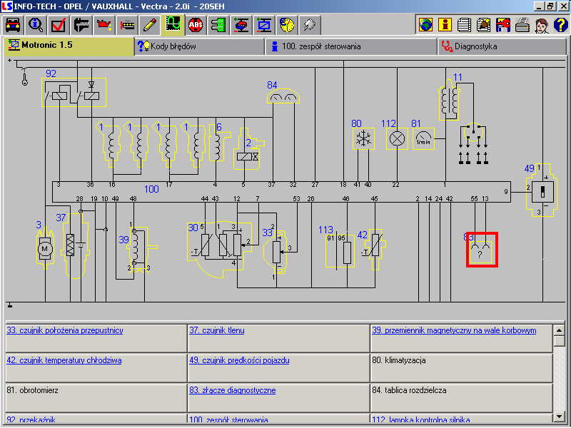

    witam serdecznie .
    mam problem z oplem vectrą a mianowicie ... jeżdże nim już kilka lat i nie sprawiał wiekszych problemów . czasami gasł na chwilke , musiałem stanąć pare minut i odpoalał ponownie , zdarzało sie to nie często wiec zlekcewarzyłem to ... . następnym objawem nieporządanym było zapalenie sie kontrolki check angine ale chwile pogrzebałem i wynalazłem że to w skrzynce pod maską są kostki (chyba przekaźniki ) poruszałem jeden kontrolka zgasła i autko jeździło dalej ale ....dziwne zachowania zaczeły sie coraz bardziej powtarzać . przedewszystkim padł mi alternator ..drugi ..trzeci.. pojechałem oczywiście do mechaników ale ci nie wiedzieli co i dlaczego . po podpięciu pod komputer jeden mechanik powiedział mi że pokazało mu że coś nie tak jest z czujnikiem położenia wału i czujnikiem przepływu powietrza ( wtedy palił już tylko na wolnych obrotach ) dziwnym trafem udało mi sie ustalić tego przyczyne ( zapchany filtr paliwa ) wyczyściłem i autko jeździło elegancko choć coraz częściej gasło i musiałem czekać . wyjechałem do berlina i tu mieszkam autko jeżdziło niby ok ale jakiś miesiąc temu znów zaczoł gasnąć . wystarczy że silnik sie zagrzał po 10 minutach jazdy silnik sie wyłączał ... kontrolka chek nie świeciła .. odpiołem komputer podpiołem raz jeszcze i nic auto przestało palić wogóle :( nie ma iskry , na pompce w dwóch labelkach nie ma napięcia:( naprawy są tu bardzo drogie wiec nie opłaca sie go oddawać do warsztatu bo wymiana pompki tu jest droższa niż mój opelek wiec wymyśliłem że zaciągne dziadka na warsztat tylko podłączyć pod komputer ...co sie okazało ?? komputer wogóle nie mógł sie połączyć ze sterownikiem choć sprawdzałem kilka razy i wpięty jest dobrze ... nie mam sił już do niego ale mam taki sentyment że musze coś z nim zrobić .... dodam że kiepsko u mnie z niemieckim i chciałbym jakimiś domowymi sposobami spróbować go uruchomić czy jest szansa??? z góry dzieki za wszelkie porady

    arek76berlin
    a więc męcze sie i męcze ale coś wiem więcej ... zpiołem piny w gnieździe diagnostycznym i nie świeciło nic ale poruszałem tą kostką o której wcześniej pisałem i pokazała sie kontrolka chek angine ... wyszło że kod 31 czyli Czujnik indukcyjny - brak sygnału prędkości obrotowej ... wszystko fajnie tylko problem z nazwaniem tego po niemiecku ...:) czy jest możliwość naprawy tego czujnika?? i drugie pytanie czy nie wiecie może do czego służy ta kostka i co z nią zrobić?? moge podać oznaczenia ( na niej pisze 42W92... ale nie mam pojęcia do czego ona jest ... może to przekaźnik do pompki paliwa??

    grala1
    Specjalista grupy V.A.G.
    na nieodpalonym silniku to chyba normalne że jest brak sygnału z tego czujnika
    zamiast pompy paliwa podłącz żarówkę i zobacz czy sie zapali - być może komputer nie dostaje zasilania i dlatego nie odpala
    Jak żarówka się zapali to proponowałbym sprawdzić czy po przekręceniu stacyjki pojawia się 12V pomiędzy cewką a masa auta
    Cewka ma +12V ze stacyjki a masę podaje komputer

    arek76berlin
    cewke mierzyłem ma 12 V . a co do czujnika położenia wału to sam komputer mi pokazał taki kod (3*12 i 3*31) więc stąd wnioskuje że właśnie on mi padł .... a pompe mierzyłem miernikiem i podłączając dwa kable miernika do dwóch kabelków pompki pokazywało 0V obojętnie czy włączony zapłon czy nie ...jest 0(jutro spróbuje z żarówką) wcześniej kontrolka check angine nie świeciła wogóle ( najprawdopodobniej nie było dobrze dociśniete gniazdo do sterownika )teraz pokazuje jak wyżej . czy z zepsutym czujnikiem położenia wału auto powinno odpalić??

    grzegorzpiotrowski77
    nie potrzebnie wymieniłeś ten czujnik błąd zawsze będzie aż do momentu odpalenia silnika , natomiast napięcie na pompę paliwa idzie w momencie kręcenia rozrusznikiem a nie przekręcenia stacyjki. Mam pytanie czy po przekręceniu stacyjki świeci sie kontrolka silnika ,jeżeli nie to w życiu nie odpali sprawdź zasilanie w kości sterownika powinno być dwa plusy jeden stały a jeden po stacyjce , oczyść też przewody plusowe przy akumlatorze jeżeli wszystko będzie ok to zostaje sprawdzić pasek rozrządu czy nie wycięły sie zemby i się nie ślizga. najprościej odkręć korek wlewu oleju i zobacz czy obraca się wałek rozrządu ewentualnie zdejmij kopułkę i sprawdź czy obraca się palec rozdzielacza , silnik nie jest kolizyjny

    grala1
    opel vectra A 2.0 91r brak iskry i....
    może ci sie przyda
    opis pinów ecu powinien być na sterowniku lub na wtyczce do niego
    sprawdź tak jak napisał poprzednik - czyli zasilanie ecu (masę, +12V i +12V po stacyjce)

    arek76berlin
    co do kontrolki check engine to nie świeci sie po włączeniu zapłonu niestety ale gdy rusze delikatnie(dotkne) ten przekaźnik w skrzynce pod maską to świeci i po ponownym uruchomieniu zapłonu nie świeci ne rozumie tego... co do pinów na sterowniku to z chęcią pomierze ale nie wiem który jest który (nie znam sie jeszcze na tym) ide zaraz spróbować znalesć te opisy ,przeczyścić jeszcze raz kable styki itd .... jeszcz jedno bo mnie to nurtuje ,,,czy pompka paliwa powinna pompować po włączeniu zapłonu czy nie ?? bo z tego co pamiętam moja nie kręciła(nie słyszałem nigdy )ale dużo osób mówi że powinna wiec jak to jest naprawde ?? sprubuje zrobić kilka fotek i wrzucić może bedziecie wiedzieć wtedy dokładniej??:) ide ...będe próbował :)
