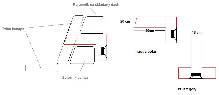

    W dziedzinie audio czy carAudio jestem zupelnie zielony wiec prosze zorientowanych w temacie o opienie skrzynki przedstawionej ponizej.
    Chodzi o zabudowe do auta typu Cabrio, konkretnie Audi B4 Cabrio. Jak sie dowiedzialem od ludzi montujacych skrzynki w bagazniku jest on b.dobrze wytlumiony i prawie nic nie przechodzi do kabiny. Sciana od kabiny do bagaznika ma jakies 40cm :D W związku z tym wymyslilem sobie skrzynkę której częsc miescilaby sie w bagażniku a część (tunel BR) wychodziła przez schowek na narty do kabiny auta. Sam głośnik ze względu na to iż tunel na narty ma jakies 18 cm szerokosci (mozna by tam wstawic jedynie jakis 165mm skierowany membrana do kabiny) zostalby umieszczony w troche wiekszej skrzynce w kufrze, mysle tu o glosniku basowym 200-250mm w cenie do 100-150zł jakis alphard na przyklad.
    Ponizej szkic przedstawiający ogólną konstrukcje. Podane wymiary muszą być zachowane ze wzgledu na wymiary tunelu na narty. Co do reszty czekam na Wasze pomysly

    ja mam podobny problem z tym ze zrobie skrzynie closed z glosnikiem w kanapie lub bandpass .... w twoim przypadku wez pod uwage to iz twoja skrzynka gra glosnikiem i br, wiec nie wiem jaki bedzie efekt grajacej samej br w kabinie ... jak juz to spobuj zrobic bandpass :)

    Jak zrobie bandpass to i tak bedzie gralo samym BR w kabinie... Przy zwyklym BR watpie zeby bylo slychac ten glosnik z bagaznika.
    Najchetniej tez wladowalbym glosnik w tunel na narty i gral nim w kabinie.. ale najwiekszy jaki tam zmieszcze to 165mm -> watpie ze z tego da sie wydobyc jakis bass.
    Chociaz jesli ktos ma propozycje takiego glosniczka to chetnie sie zastanowie

    Tak mysle ze moze bym zmiescil w miejsce zaslepki tunelu na narty (podlokietnik) 2x 165mm jeden nad drugim + tunel do bagaznika?
    np GMS 960

    Co do wzmacniacza to poki co skupmy sie na skrzynce i glosnikach :) jesczze nikt mi nie odpowiedzial czy taka konstrukcja skrzynki ma sens.

    Co myslisz o konstrukcji skrzynki w pierwszym moim poscie?
    Czy moze lepiej bedzie 2x165mm lub 1x165mm posrodku kanapy i tunel 200x180x400 do bagaznika?
    bandpass wlasnie gra samym br wiec jezeli poprowadzisz go do tunelu na narty to bedzie idealny efekt i w twoim przypadku braku miejsca wlasnie ten sposob polecam ... najlepiej zrob port prostokatny dopasowany mniej wiecej do tunelu na narty zajmie on duzo mniej miejsca niz sam glosnik w obudowie closed ... a obudowe z br odradzam, gdyz to nie bedize dobry pomysl.
