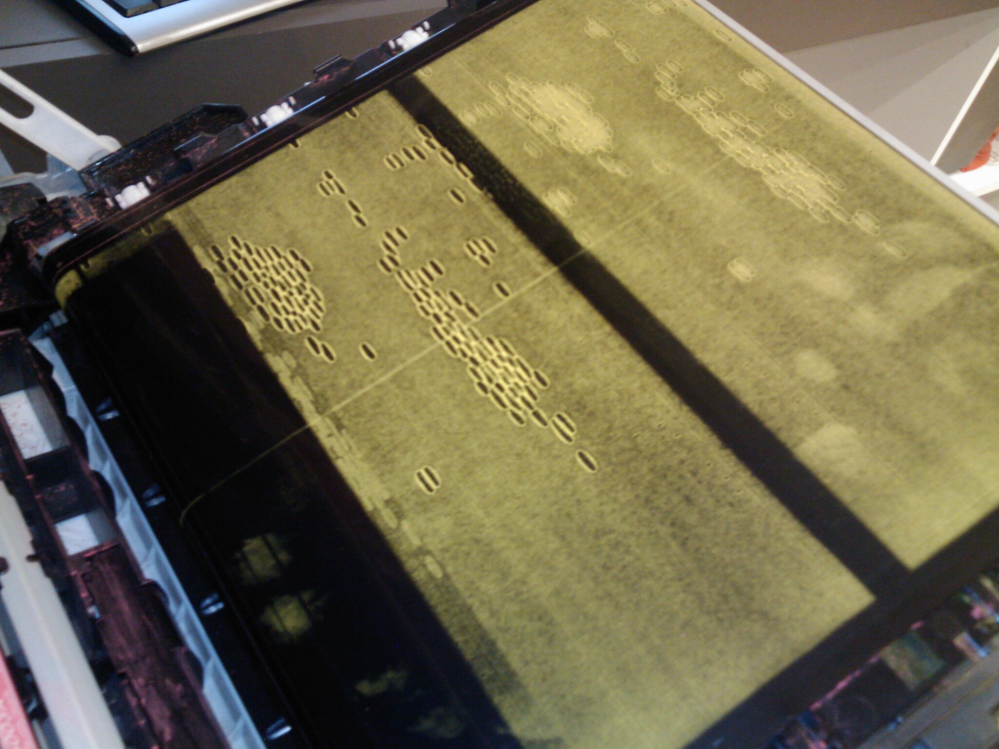

    Panowie, czy ktoś mógłby mi pomóc w w.w tonerami do tej drukarki? Ostatnio zasypałem kolory Q6001-60003 developerami zamiennikami do tego modelu, wymienilem walki OPC, przeczyscilem PCRki i jak zlozylem wyszla lipa... Porownywalem ze starymi tonerami, i tamte dobrze drukuja a te nowe zasypane i chu chu. Czy ktoś miał podobny przypadek? Dziwna jak dla mnie sprawa, bo bebny swiatloczule odbieraja caly material z walka magnetycznego;/
    Na dowod dodaje zdjecie pasa transportowego, na ktorym wszystko zostaje...No i do tego te plamki...Jezeli ktoś się z tym zetknął proszę o info, albo podpowiedz, co zrobilem nie tak.

    Na 99% kiepskie proszki w sensie tonery. Jeżeli faktycznie wsypałeś jak piszesz "developery" to właśnie to.
    Na temat tych kartridży było już dość dużo.
    Jak ktoś nie ma doświadczenia i wypróbowanych materiałów to szkoda roboty.
  • #22 9220758
    anty35
    NA próbę podmień moduł z bębnem od innego sprawnego to zobaczysz czy to wina proszku czy czasem samego bębna.

    Czy moze ktos sie orientuje, czy metalowy trzpien blokujacy moze miec zwiazek elektryczny z calym tonerem albo drukarka? Od środka przechodzi przez plytke metalowa ktora ma styk z listwa zbierajaca i reszta? Jak zauwazylem te trzpienie maja przewezenie i latwo je ulamac nieumiejetnie manipulujac...
    Przez ten trzpień płynie prąd, kiedyś nieopatrznie zakleiłem i był jakiś problem na wydruku, nie pamiętam niestety jaki. Łatwo je ułamać? Zrobiłem ich setki i nigdy żadnego nie złamałem, żeby go wyciągnąć musisz zrobić dziurę w plastiku tuż obok niego (wiertarką, lutownicą, jak kto woli) i złapać go dobrymi szczypcami. Następnie wyrwać bez poruszania na boki, jak będziesz nim telepał to faktycznie go ułamiesz :)

    Kolego mario_j bardzo mi pomogłeś:) dzieki wielkie. Rzeczywiscie w gniazdach w drukarce są styki w formie wygietych drucików, to przez nie leci prad. Jak wyjmowalem pierwszy i drugi kolor to rzeczywiscie ulamalem je nie podejrzewajac ze sie przydadza. Nie latwo mi bylo wyciagnac tego bolca nie ruszajac go na boki. Ale sie zcwaniłem i znalazlem lepszy myk na necie z motywem wywiercenia dziurki po drugiej stronie trzpienia:)Jakby kto chcial to pokaze, ale tu gdzies bylo na elektrodzie ten tutorialek.
