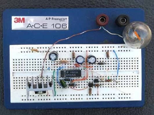

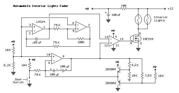

    Kiedy zamkniesz drzwi swojego samochodu wewnętrzne oświetlenie gaśnie natychmiast, przygasa lub pozostaje stale włączone, a Ty zastanawiasz się, czy drzwi są domknięte. Poniższe urządzenie pozwoli Ci kontrolować wewnętrzne oświetlenie. Będziesz mógł również zaprogramować czas przygasania. Obwód poniższego urządzenia jest przeznaczony dla starszych samochodów posiadających przełącznik zamontowany w drzwiach zapewniający masę dla wewnętrznego oświetlenia z jedną stroną oświetlenia podłączoną do plusa baterii poprzez bezpiecznik. Po niewielkich modyfikacjach urządzenie może również zostać przystosowane do samochodów nie posiadających przełącznika w drzwiach.

  • #6 5122730
    byrrt
    Nie chcę tu pisać tylko negatywnych opini bo kolega JIIIS sobie pomyśli, że to złośliwie.. Ale niech kolega skoro już wrzuca takie układy które były dziesiątki razy na forum niech je chociaż dobrze tłumaczy.. Odnośnie samego układu - przerost formy nad treścią.. Podobny układ można wykonać bez żadnego wzm operacyjnego tylko na rezystorach kondensatorach i tranzystorach.. Pomijam już, że najwygodniej byłoby to zrobić na jakimś małym procesorku i zrobić coś bardziej inteligentnego a za razem prostrzego..

    BANANvanDYK
    Jak dla mnie, ten układ jest trochę za skomplikowany (widziałem schemat kitu Nord Elektronik - dużo prostszy i bez wzmacniacza operacyjnego). Samochodów bez tej funkcji stopniowo maleje. Natomiast jedyną rzeczą usprawnienia we fabrycznych układach jest - według mnie - założenie odcięcia zasilania bezpośredniego po pewnym czasie od opuszczenia pojazdu lub zamknięcia centralnym zamkiem. Zdarzyło mi się z tego rozładować kilka razy akumulator przez światło pozostawione na "stałe" przez jedną noc lub dzień. Tylko w jednym pojeździe się z taką funkcją spotkałem (a dokładnie z ciągnikiem Case) przy zakładaniu radia samochodowego - nie wiem jak, ale rozłączało zasilanie na wszystko.
