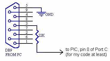

    Rysunki dołączone na końcu artykułu pokazują dwie metody podłączenia portu szeregowego do mikrokontrolera (metoda 22 kohm rezystora i metoda max232). Przy połączeniach szeregowych najczęściej popełnianym błędem jest nie ustawienie szybkości przesyłu danych komputera i mikrokontrolera na tę samą wartość, więc upewnij się, że masz je dobrze skonfigurowane. Aby upewnić się, że komputer wysyła dokładnie takie dane, jakie chcesz możesz zrobić pętle zwrotną na porcie szeregowym i w kodzie MATLABa wykonywać odczyt danych zaraz po ich wysłaniu, albo możesz użyć jednego z dostępnych programów monitorujących komunikację szeregową (np. http://www.batchconverter.com/FreeSerialPortMonitor-download-20643.shtml).
