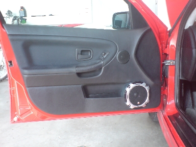

    czarnymati
    Ja zrobilem tak jak na zdjeciu, mozesz tez wyciac z 5 albo 6 (juz nie pamietam) pierscienie z mdf-u 22 mm i umocowac do blachy (troche kombinowania) i wyciac odpowiedni otwor w tapicerce, odradzam gotowych paneli.... Przy mocowaniu glosnika pamietaj o uszczelnieniu "boczka" zeby nie walil o blache oraz o jego dobrym przytwierdzeniu do blachy i jeszcze wytlumienie :)
    a tu masz fote:
    https://www.elektroda.pl/rtvforum/topic944356.html#4814272
  • #2 5126045
    twister4
    dzieki za rozjasnienie sprawy :)... hmm 5 pierscieni moze byc za duzo. za bardzo bedize odstawac (drzwi e36 SEDAN) ... ale zlikwiduje caly schowek w drzwiach i tam zrobie troche plytsze ale szersze panele .. bedzie ok 7 litrow.
    do tapicerki przymocuje na stałe wyprofilowaną i obita plytke z mdfu z zainstalowaną maskownica ... a sam glosnik z obudową bedzie pod spodem na stale przykrecony do blachy ... to chyba bedzie najlepsze rozwiazanie

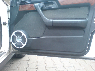

  • #6 9589030
    Kalasz
    Głośnik 165mm musi grać w komorze drzwi, czyli min 30l (jak na głośniki samochodowe)
