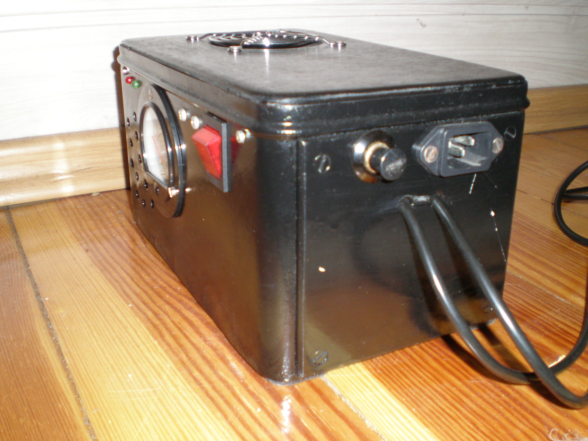

    Witam, w przypływie wolnego czasu jak i z zapotrzrebowania stworzyłem prostownik do akumulatorów. Temat takiego urządzonka był już kiedyś poruszany na elektrodzie dlatego wzorowałem się właśnie na nim.
    Cechy urządzenia:
    - odporność na zmianę biegunów
    - odporność na zwarcia końcówek ( prostownik działa tylko wtedy kiedy jest podpięty do akumulatora)
    - możliwość ładowania prądem do 5A ( takie akurat mam zapotrzebowanie )
    - akumulator zawsze doładowany jest do pełnej pojemności
    - możliwość zmiany napięcia ładowania przydatna w ładowaniu akumulatorów żelowych (13.5V)
    Nie trzeba się przejmować tym , że akumulator zostanie przeładowany lub niedoładowany. Za regulację odpowiadają 2 potencjometry. Pierwszy służy do ustawienia napięcia końcowego na zaciskach akumulatora ( np 14.4 V) a drugi dla ustawienia histerezy (ok 1.2 V). Jeżeli napięcie na zaciskach akumulatora osiągnie wartość 14.4V prostownik się wyłącza i załącza się wtedy jeżeli napięcie akumulatora spadnie do 13.2V (ustawienie histerezy) i tak w kółko. Oznacza to, że można zostawiać ładowany akumulator na całą noc bez ryzyka przeładowania, a rano odbieramy go w pełni naładowanego.
    Koszt budowy:
    transformator - miałem wystarczyło odwinąć kilka zwojów
    elementy elektroniczne - ok. 20 zł (+ te które posiadałem z demontażu":D)
    amperomierz- 10 zł
    obudowa- 0 zł zrobiona przez mojego dziadka ze starej skrzynki na narzędzia
    w sumie ok. 30 zł.
    zielona dioda LED informuje o włączeniu prostownika
    czerwona dioda LED informuje o tym czy akumulator jest ładowany
    Na początku ładowania czerwona dioda świeci się długo i gaśnie by po chwii znów się zaświecić, natomiast pod koniec impulsy są krótkie i coraz rzadsze, można na tej podstawie ocenić stan akumulatora.
    i jeszcze pare fotek:
    Prostownik akumulatorowy [automat]
    wymiary 24cm x 13 cm x 12 cm:D

    Czy te kabelki w środku nie są zbyt cienkie?
    Obudowa bardzo ładna. Ładnie się prezentuje…
  • #6 5127796
    wromich
    Posty: 161
    Ocena: 25
    Oczywiście jest to "jakaś" różnica, ale chyba nie aż tak znacząca, prostownik wykonałem już jakiś czas temu więc nie pamiętałem dokładnie kto stworzył ten schemat. Dopiero po prośbie o zamieszczenie schematu odnalazłem autora tego projektu. A co do zastosowanych kabli to użyte zostały ze starego zasilacza AT i w ogóle się nie grzeją.

  • #10 5130937
    Karol966
    Posty: 2041
    Pomógł: 83
    Ocena: 650
    5 A w tak cienkich przewodach nie popłynie bez ich nagrzania!! Z tego co widać na zdjęciu np mostek podłączony jest wiązką przewodów pochodzącą z zasilacza AT, te przewody zdaje się mają 0.75 - 1.00 m^2 a wówczas maksymalny prąd, który może przez nie płynąć to 1.9 - 2.5 A. Praw fizyki nie oszukasz, zmień przewody bo kiedyś, jak faktycznie akumulator będzie rozładowany i będzie pobierał te 5A przez dłuższy czas to się przewody popalą i narobi się ambaras ;) Pozdrawiam
  • #11 5131011
    wromich
    Posty: 161
    Ocena: 25
    Testowałem już na akumulatorze bardzo mocno wyładowanym 10.5V zaledwie miał i pierwsze odłączenie nastąpiło po 3.5h a przewody były delikatnie ciepłe co mogło wynikać tez z tego, że rezystor i radiator tyrystora się grzeją. Amperomierz cały czas wskazywał 5A. Na razie problemów nie miałem żadnych :D

    Schemat jest wykonany przez józefg , ja tez zrobilem ten prostownik ale mi nie dzialala regulacja napiecia progowego i histerezy nie wiem czemu ;/ choc elementy byly dobrze wlutowane . Jedna wada tego prostownika jest to ze po podlaczeniu akumulatora mocno rozladowanego 8-9 V ten prostownik nie zalaczy sie , tzn nie uruchomi sie tyrystor
