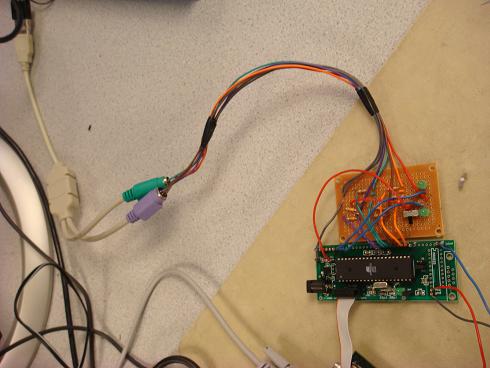

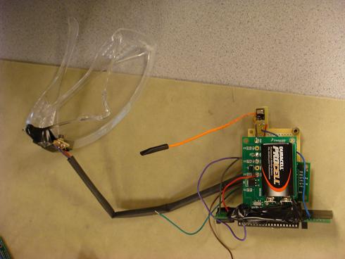

    Oto projekt stworzony z myślą o osobach sparaliżowanych. Urządzenie ma zastąpić użytkownikom myszkę i klawiaturę umożliwiając obsługę komputera tylko za pomocą głowy i oczu.

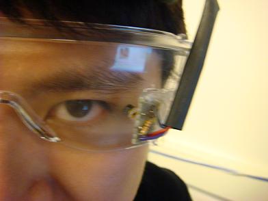

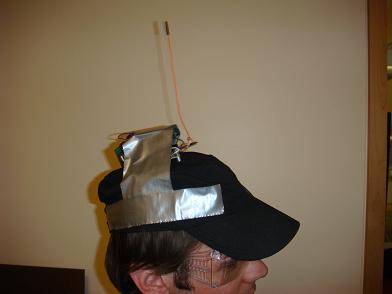

    System używa czujników przyspieszenia aby zastąpić myszkę i umożliwić poruszanie kursorem po ekranie tylko za pomocą ruchu głowy. Klikanie myszką zastąpione jest mruganiem oczu, fotodioda umieszczona w okularach i skierowana w kierunku oka rozpoznaje mruganie poprzez zmianę odbicia światła.
    Obsługa klawiatury zrealizowana jest programowo dzięki możliwości operowania odpowiednią tablicą znaków obsługiwaną w ten sam sposób co myszka. Szczegóły budowy i działania projektu na stronie źródłowej.

    Zastanawia mnie tylko jak długo wytrzymać bez mrugania kiedy akurat nie chce się "klikać"...

    Właśnie o to samo miałem pytać:) Może jest rozróżniany czas dla "mrugnięcia"; krótki czas-mruganie mimowolne, a gdy przymkniemy oko na chwilę dłużej-odbierane jest to jako "klik".

    Jakby były czujniki dla obojga oczu to nie byłoby problemu, ponieważ klikasz mrugając jednym okiem a jak obydwoma na raz to mogłoby pomijać.

    No sprawa poprostu zaje.......sta że niektórzy myślą o czymś dla innych ;] lecz co do mrugania to mały defekt ponieważ człowiek mruga regularnie żeby nawilżać gałke więc czasami będzie klikać bez potrzeby . Ale oby tak dalej ;]
