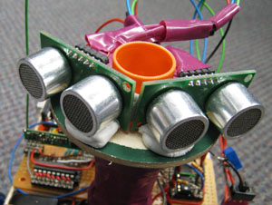

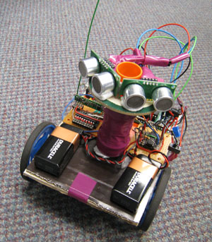

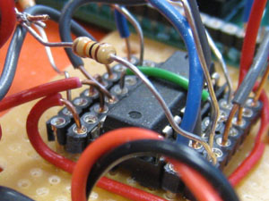

    Projekt przedstawia trójkołowego robota sterowanego zdalnie. Ze względu na posiadanie trzech kół jest on sterowany nieco inaczej niż czterokołowe pojazdy zdalne. Robot posiada wbudowany system autonomicznej jazdy. Pozwala on dzięki czujnikom odległości poruszać się bez kolizji z przedmiotami znajdującymi się w otoczeniu. Pojazd ma możliwość trzy stopniowej regulacji prędkości poruszania się kontrolowanej zdalnie. Na stronie źródłowej znajduje się film pokazujący autonomiczną jazdę i szczegóły dotyczące budowy i działania projektu.

    lukas.m1
    a jak by zastosował akumulatory ?
    ile czasu można sie tym bawić?

    Poziom 19  
    czy mogę sie dowiedziec co to jest na czwartym obrazku z wyświetlaczem baterią oraz jakąś klawiaturą :?

    michal512
    Te czujniki ultradzwiękowe mi sie nie podobają. Co będzie jesli powierzchnia przeszkody bedzie na tyle mała, że odbity dzwięk będzie niewystarczający do jej wykrycia :) tak samo jak będzie pochłaniała dzwięk....

    benshee
    sprawdź ile to pobiera prądu, to będziesz wiedział, większy akumulator więcej wolniejszej zabawy :)
