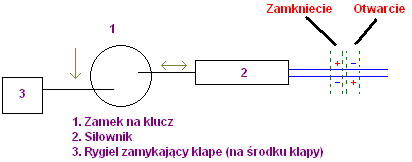

    Posiadam astre f 97r 16V. Mam fabryczna cetralka w drzwiach i w bagazniku ktory dziala razem z reszta. Kupilem, sobie sterowanie centralnym zamkkiem zeby go z pilocika otw/zam. Wszytko ladnie podlaczylemi dzial. Centralka ma 4 kanaly, na 3 kanale chcialem otwierac klape bagaznika niezaleznie od reszty silownikow, a miaowicie trzeba bylo poprostu odciac ten silownik od reszty i oddzielnie podlaczyc zasilanei i 3 kanal centralki (rys)
    Sterowanie silownika z pilota centralki
    .Lecz ten silownik do tej pory byl sterowany zmiennym + z -, a wiec przy np zamykaniu centralki + sie pokazuje na tym przewodzie gdzie wystepuje "-" przy zamykaniu silownika. I jak to zrobic aby zrobic taka zamiennosc biegunow. Po podlaczeniu tak jak na schemacie to silownik pewno tylko bedzie sie otwierac, bo jak nacisne znowu 3 kanal to skad on bedzie wiedzial ze ma sie zamknac. Jak to prosto zrobi tą zmiennosc biegunow?

    no tak wiem o co ci chodzi, ze naciskasz pilocik i ci odskakuje klapa tak? To wtedy wysatrczy takie podlaczenie jak pokazalem wczesniej na schemaciku, wtedy silownik jest podpiety pod ciegno co idzie do rygla co zamyka klape. U mnie jest inaczej silownik gdy sie wysuwa to blokuje wcisniecie zamka (tam gdzie wkladamy kluczyk), a jak otworze silownik to on odblokowuje wcisniecie zamka i dopiero po wcisnieciu zamka on ciagnie ciegno ktore idzie do rygla co zamyka klape.
    Troszke to rozrysowalem moze bedzie lepiej,
    2. - silownik zamykam i otwieram, jak zamkne to nie mam mozliwosci wcisniecia zamka (ten na kluczyk). Jak otworze silownik to chowa cie jego ciegno i odblokowuje zamek i wtedy moge go wcisnac a po wcisnieciu ciagnie ciegno do rygla zamykajacego klape.
    Nie wiem czy to jasne hehe
    Moj schemat (i twoja propozycja) by dzialal gdy silownik bylby podpiety po ciegno co idzie ro rygla (3), ale zeby to wykonac bym musial nowy silownik kupowac i kombinowac z zamontowaniem tego
    A ja chce sterowac tym orginalnym silownikiem i trzeba to jakos wykombinowac zeby bylo zmeinne bieguny, zeby ten silownik wiedzial kiedy chce go zamknac a kiedy otworzyc.
