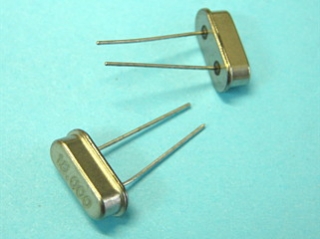

    Mam mp4 Lark Clip. Kilka razy upadła i po kolejnym upadku przestała działać. Zawsze, gdy ją włączałem, ładował się soft, na ekranie klepsydra, a w głośnikach cisza. Po tym jak przestała działać, po włączeniu suwaka "power" nie było klepsydry, a w głośnikach dało się słyszeć delikatne syczenie. Rozkręciłem ją i zobaczyłem, że urwała się nóżka od takiego małego kondensatorka. Ta nóżka urwała się przy kondensatorze, więc nie mogłem już nic zrobić. Nie znam się za bardzo, ale to chyba kondensator pojemnościowy: cały srebrny, kształt walcowaty. Widziałem podobne w elektronicznych zegarkach na rękę. Ten kondensator miał na sobie takie oznaczenie: "24,000" i nic więcej. Jeśli ktoś wie jaka to pojemność i czy mogę taki kupic w Internecie, to proszę o kontakt: matt9494(_at_)o2.pl
  • #14 5281034
    x98pl
    Mi to wyglada na kwarc 24,000 MHz
  • #15 5281089
    franko94
    chodzi o REZONATOR kwarcowy?
    mp4 nie ładuję się....
    Takiego rezonatora potrzebuję.
