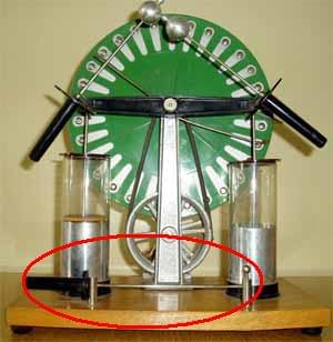

    Witam mam do naprawy maszynę elektrostatyczna. Jest to taka szkolna stara maszynka. Wszystkie połączenia sprawdziłem są ok. Butelki lejdejskie wg. miernika połączone szeregowo mają 15p, lecz co do pomiaru nie jestem pewien bo miernik jest z najniższej półki. Podłączałem do kulek na ktorych powinno pojawić sie napięcie no i podczas kręcenia przy pewnych niedużych obrotach jest całe 50mV. Całe urządzenie jest pod kątem technicznym sprawne czyli:
    -Obie tarcze kręcą się w przeciwnych kierunkach.
    -Grzebienie zbierające ładunek nie dotykają tarcz.
    -Pręciki te ze szczotkami dotykają do pól na tarczy (tylko nie wiem jak one mają być ustawione)
    -Połączenia elektryczne też są ok
    A iskierki ani widy ani słychu..
    Nie wiem nie mam już pomysłów poradźcie coś koledzy.
    Aparatu niestety nie mam lecz maszyna to ten typ:
    Zepsuta maszyna elektrostatyczna.

    Przypuszczam, że tarcze trzeba zdjąć, dokładnie umyć, wysuszyć i wypolerować. Pomiar napięcia zwykłym przyrządem nie ma sensu, zawsze będzie stanowił zwarcie dla maszyny.

    z tego co pamiętam ważne jest ustawienie pręcików ze szczotkami zarówno względem siebie jak i grzebieni, spróbuj poeksperymentować.Tak jak pisał Bogdan 58 zwykłym miernikiem nic nie zdziałasz, najlepiej podłącz elektroskop.

    Wymyłem, wysuszyłem suszarką, bawię sie tymi pręcikami ale niestety żadnego rezultatu, liczę na dalsze wskazówki.

    O ile pamiętam to ten pręt zaznaczony na dole na czerwono służy do rozładowywania maszyny i jeśli jest założony to iskry nie będzie...

    Ten pręt łączy zewnętrzne okładki butelki lejdejskiej czyli musi być założony.
