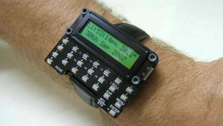

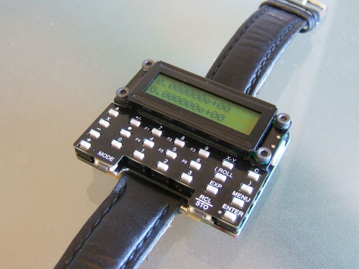

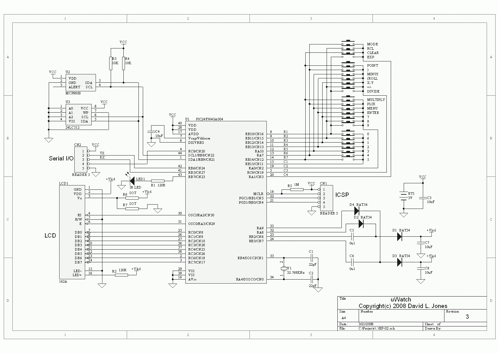

    Na forum pojawiało sie już wiele zegarków z różnymi funkcjami. Tym razem dosyć ciekawy zegarek z kalkulatorem. Zamiast tradycyjnych wyświetlaczy mamy tutaj wyświetlacz LCD 2x16. Oprócz prostych działań typu dodaj, usuń, podziel, kalkulator ma wbudowane bardziej przydatne funkcje takie jak w kalkulatorach naukowych. Płytka przygotowana jest do podłączenia pod port RS232 oraz diodę podczerwoną. Całość zbudowana jest na mikrokotrolerze PIC24FJ64GA. Program do mikrokontrolera ma być udostępniony na licencji GPL, co oznacza, ze projekt będzie typu Open Source.

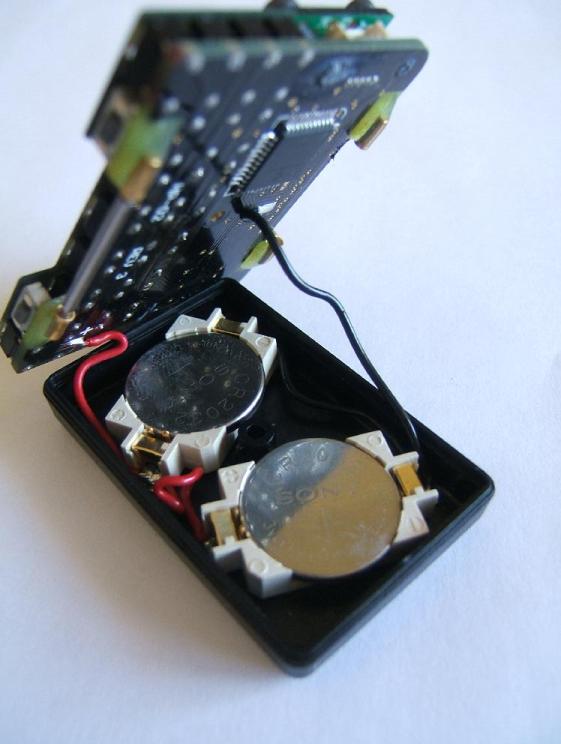

    Z tego co widzę, zegarek jest ciekawy, nieźle upakowany w środku (tylko te baterie mogłyby być nieco inaczej zorganizowane), ale i dość gruby. Nie znalazłem informacji jak dużo waży - no właśnie, ile?

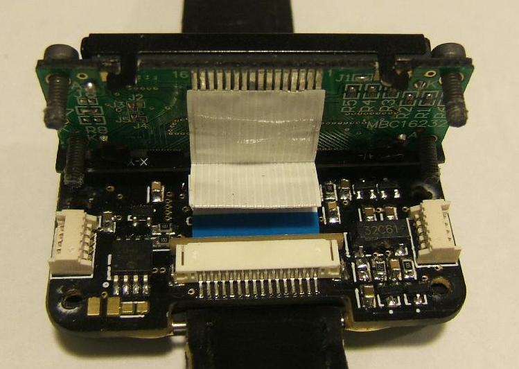

    U mnie w szkole nauczyciele nie lubią jak uczniowie korzystają z kalkulatorów z komórek. Wiec wydaje i się że jest jakiś sens konstruować takie coś. Tylko trochę przerażają te podzespoły w SMD.

    Ciekawe, skąd taki malusi LCD 2x16, w Polsce takiego jeszcze nie spotkałem:)

    LCD chyba jest właśnie normalny - standardowy.. Przez co cała konstrukcja też mała nie jest.. Mnie interesuje na ile wystarcza bateria w tym cacku bo nawet jeżeli układ pobiera te 5mA (sam LCD pewnie bierze z 2) to praca na takich bateriach zbyt długa nie będzie.. Ciekawy jestem kodu bo o ile kalkulator ma faktycznie rozbudowane funkcje matematyczne i uwzględnia np kolejności działań/nawiasy itp to nie jest tak prosto napisać taki kalkulatorek.. Chodzi chociażby o dokładności w obliczeniach..

    lcd nie jest normalny porównaj go z wielkością ręki ;) a projekt świetny. choć z bateriami może być krucho

    Czytając stronę autora można znaleźć odpowiedzi na Wasze pytania. LCD jest mniejszy niż standardowy i ma wymiary 53 x 20 mm. Czas normalnej pracy na bateriach wynosi ponad 100 godzin, w trybie Sleep kilka lat.

    adamusx
    Podoba mi sie sposób wykorzystania uC takze do podbijania napiecia dla wyswietlacza, ktory z pewnie działa na 5V (diody D1...D4 z kondensatorami C5...C8 )

    byrrt
    Zastanawia mnie jakim cudem układ ma działać przez 100h na tych bateriach.. Samo podświetlanie w tym wyświetlaczu pewnie z 10mA bierze (albo i lepiej no ale nawet..).. Baterie CR2032 mają 200-240mAh czyli przy takim prądzie max 20h i to nawet nie wiem czy nie zawyżam..
