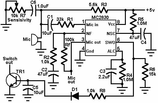

  • Urządzenie zostało zaprojektowane w oparciu o MC2830. Tradycyjne obwody włączników aktywowanych głosem (VOX) nie są w stanie rozróżnić głosu od hałasu w sygnale wejściowym, co powoduje, że w hałaśliwym otoczeniu takie włączniki mogą być aktywowane w niewłaściwych momentach. Poniższe urządzenie pozwala obejść tą niedogodność. Włącznik jest aktywowany głosem, którego poziom jest wyższy niż poziom hałasu w otoczeniu. Jest to możliwe dzięki temu, że kształt fali głosu i hałasu różnią się. Fala głosu ma szerokie spektrum zmian amplitudy, natomiast hałas jest bardziej jednostajny. Czułość aktywacji głosem zależy od wartości R6. Czułość aktywacji głosem jest zredukowana od 3.0dB – 8.0dB powyżej poziomu hałasu, jeżeli wartość R6 zmienia się od 14k – 7k.
    Włącznik aktywowany głosem
    Źródło: http://www.electronics-lab.com/projects/sensors/025/index.html

    ksztalt fali?
    fala glosu ma szerokie spektrum zmian amplitudy?
    jak juz cos tlumaczyc, to wypadaloby na tym sie znac na tyle, zeby nie pisac takich zdan, albo kogos spytac po prostu

    On włacza i wyłacza czy za kazdym właczeniem trzeba przerwac zasilanie zeby urzadzenie było wyłaczone?
