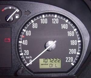

  • Wskaźnik przekroczenia prędkości
    Przeznaczenie tego urządzenia jest informowanie kierowcy, że osiągnął maksymalną ustaloną prędkość (np. na autostradzie). Dzięki niemu nie musimy co chwilę spoglądać na prędkościomierz, co może rozpraszać podczas jazdy. Istnieje ścisła zależność pomiędzy liczbą obrotów silnika na minutę (RPM), a prędkością samochodu. Więc urządzenie kontroluje RPM silnika i po osiągnięciu maksymalnej prędkości zaczyna co sekundę wydawać sygnał dźwiękowy i migać diodą LED. Zaletą tego urządzenia jest to, że nie jest wymagane połączenie między nim, a silnikiem.
    Źródło: http://www.redcircuits.com/Page23.htm

    A skąd układ wie który bieg jest włączony.Jeśli nie wie to "alarm" będzie się włączał na każdym biegu przy innej prędkości, a nie tylko powiedzmy na max biegu przy 120km/h.Przewidziałeś to?
  • #3 5129534
    KmiecikSe
    Bardzo głupie rozwiązanie wg mnie, bo to raczej urządzenie, które kontroluje tylko RPM, więc na każdym z biegów przy mojej jeździe będzie wydawać dźwięki :D

    Nie lepiej brać sygnał o przekroczeniu z prędkościomierza??...
  • #5 5129555
    Moulder
    No właśnie, zamiast szacować prędkość pojazdu na podstawie prędkości obrotowej silnika, lepiej wykorzystać czujnik zwany VSS (Vechicle Speed Sensor) który jest zamontowany w okolicy skrzyni biegów, sygnał z niego idzie to sterownika silnika, wskaźników.

    Projekt ciekawy, podzienam opinię Moulder aby sygnały brać z prędkościomierza a nie z obrotomierza.
    http://www.edw.com.pl/pdf/k07/41_14.pdf link do podobnego urządzenia tylko sygnał informacyjny należy pobrać z odpowiedniego wyjścia 4017
