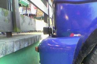

    Poniższe urządzenie zostało zaprojektowane, aby pomóc w parkowaniu samochodu. Trzy diody LED wskazują w jakiej odległości od ściany znajduje się zderzak. Dioda D7 świeci się gdy odległość od przeszkody wynosi około 20cm, diody D7 i D6 świecą się gdy odległość wynosi ok. 10cm, a wszystkie trzy diody D7, D6 i D5 zaświecają się dla odległości ok. 6cm. Podane odległości mogą się nieco różnić w zależności od rodzaju użytych diod, a przede wszystkim od koloru powierzchni odbijającej. Ciemniejsze powierzchnie znacząco obniżają czułość urządzenia. Urządzenie można wykorzystać również w innych celach, np. w kontrolowaniu poziomu wody, czy innych urządzeniach wykorzystujących czujniki zbliżeniowe.

    Pomysł fatalny bo to co pokaże układ zależy ściśle od powierzchni od jakiej odbiję się światło diody nadawczej.
  • #8 5131044
    bartek3579
    Może mieć zastosowanie np. przy parkowaniu w garażu, tam zawsze będzie ta sama powierzchnia.

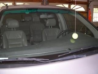

    Do garażu to łatwiej zrobić taki "czujnik" :)
    Pomocnik parkowania- zjęcie, opis, schemat, źródło
    Skad wytrzasnales takie "cudo"?
  • #15 5144177
    treborrrrr
    Hahaha z tą kulką to prawie genialne jest. Problem tylko taki że metoda dotykowa może wysować albo brudzić szybę lub lakier samochodu. Poza tym geniusz.
  • #16 5144203
    JmL(TM)
    Poziom 24  
    Caly geniusz polega chyba na tym ze jest to pilka do tenisa - miekka, gumowa z miekkim wlosiem zeby nie uszkodzic samochodu ;)
