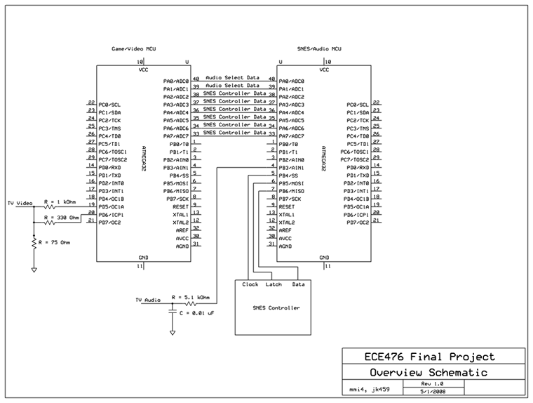

    Większość starszych elektroników pamięta czasy 8-bitowców, a wspomnienie dawnych gier często wywołuje łezkę w oku. Często staram się wyszukać jakieś projekty pozwalające przywrócić życie starym poczciwym grom, które niekiedy sa o niebo lepsze od nowych wypasionych graficznie produkcji.
    Oto projekt zaimplementowania Battlezone (Atari 1980) na AVR. Wyjaśniając niektórym: w battlezone kierowaliśmy czołgiem w pseudo trójwymiarowym środowisku. Grafika była wektorowa, ale na tamte czasy pozwalała naprawdę poczuć przestrzeń i dobrze się bawić. Oryginał pracował na procesorze 1Mhz 8-bit Motorola 6502 MCU. Autorzy postanowili wykorzystać mikrokontroler 8-bitowy Atmega32 pracujący na 16 Mhz. Schemat i program potrzebny do budowy projektu dostępny jest na stronie źródłowej.
    Battle Tank - gra 3d na AVRBattle Tank - gra 3d na AVR
    Źródło http://instruct1.cit.cornell.edu/courses/ee47...ojects/s2008/jk459_mmi4/jk459_mmi4/index.html

    He.. He.. Fajny projekt, choć schemat ideowy jest trochę okrojony.
    Moim zdaniem zamiast 2 CPU ATMega32 wystarczyło zastosować ATMega128 i po sprawie. Procesor ten ma dość mocy obliczeniowej i funkcji sprzętowych aby to uciągnąć. Orginał miał przynajmniej z 32 x mniej mocy obliczeniowj i działało.
    Tak ale w oryginale procesor nie zajmował się generowaniem obrazu w pal tylko był do tego osobny układ. Generowanie palu na AVR zajmuje dużo mocy i zostaje mało czasu na inne obliczenia.

    A co za problem kupić układ scalony do syntezy obrazu na PAL. Kosztuje nawet nie 10zł. Na upartego można wziąć nawet RAMDAC z starej karty VGA ISA lub nawet starą kartę w całości. Budowa i programowanie tych układów jest proste, trzeba tylko kupić slot ISA.

    Moim zdaniem troche przesadzasz. Nie ma sie co czepiac do tego projektu jeden zapewnia zapewne generowanie obrazu drugi obliczenia.
    Sam RAMDAC da ci nie wiele bo i tak musisz do niego dostarczyc dane. A moze sie okazac ze nagle musisz przeslac 3 x 8 bit i generowac synchro.
    Co zajmie ci 3 x OUT = 3 cykle na piksel (he he chyba przeginam AVR i TrueColor), mozna uzyc innych trybow i wystarczy przeslac mniej danych.
    Ale np. dla 320x200 256k masz do przeslania 64000 bajtow. Generujac obraz w AVR mozesz wiele uproscic i sterowac przetwornik na rezystorkach jednym OUT. A bity na piksel ograniczyc do 3 - masz wtedy obraz w 3 kolorach.
    Do tego obsluga grafiki zje ci kupe cykli na inne pierdoly. Stare karty nie generuja same obrazu i trzeba im przeslac dane do wyswietlenia. W wypadku 2 x Atmega wolne cykle w ukladzie generujacym obraz mozna uzyc jeszcze do jakis innych celow.
    Natomiast zrobienie czegos takiego na jednej 128 tez bedzie trudne bo nie zostanie ci wiele cykli na obsluge klawiszy itp. Takie cos mozna robic na jednym procku jak np. demko ktore bylo w tym dziale gdzie masz odtwarzane scisle przewidziane wczesniej efekty i nie potrzeba komunikowac sie z uzytkownikiem.
    Nieraz warto przemyslec pewne sprawy, AVR to niestety nie PC czy nawet ATARI lub C64 - tam poza prockiem bylo sporo specjalizowanych ukladow.
    Natomiast w przypadku AVR tracisz duzo cykli na obsludze skokow, instrukcji typu sbi cbi itd. Wiec zaczyna robic sie trudno...
