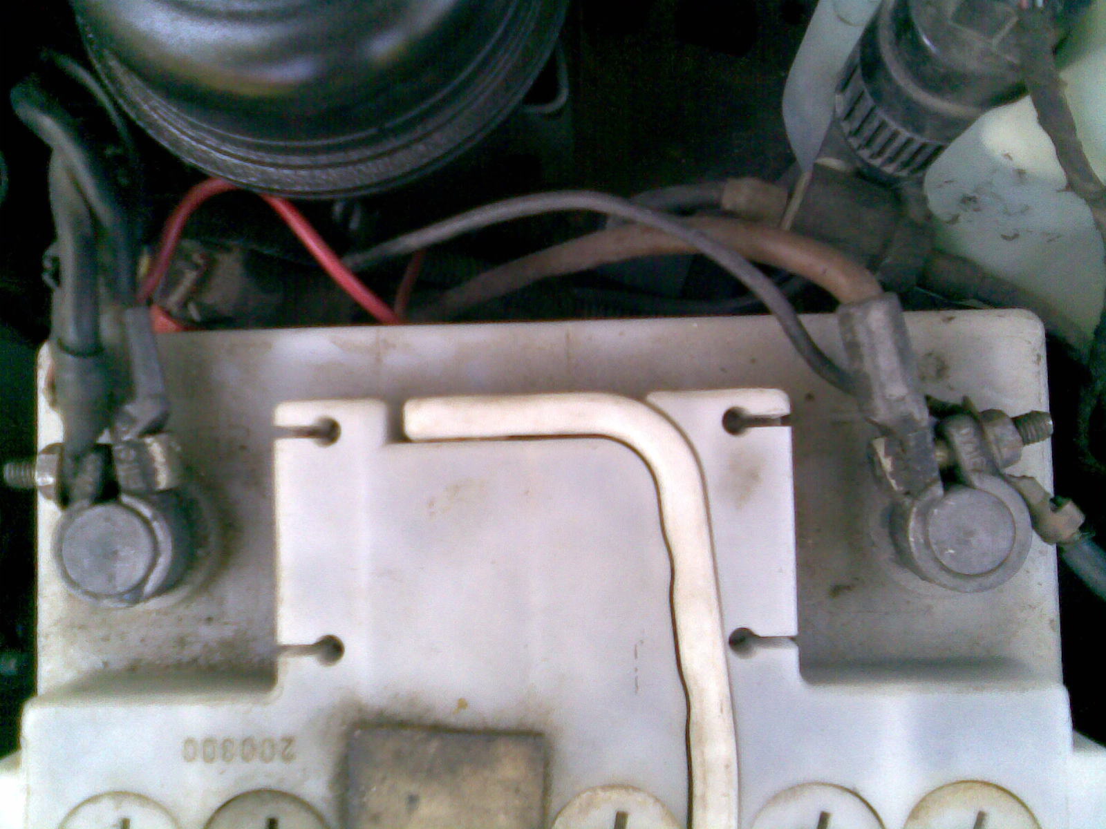

    Mam kable 20mm2 "+" i "-" i chce je porpowadzic z akumulatora do wzmacniacza. I mam problem bo nie bardzo wiem jak je podlaczyc pod akumulator. Specjalne klemy sa troszke drogie. Co prawda mam konktory oczkowe, ale jak to tam podpiac. I jeszcze bede ciagnal kable z akumulatora do radia. i nie wiem tez jak je polaczyc z radiem. gruobc tych kabli to 6.7mm2. Radio to Alpine CDA-9884r.

    Konektor oczkowy na końcu - i przykręcasz do śruby którą masz na klemie i która zaciska klemę na akumulatorze - śrubę wykręć, dołóż konektor i zakręć. Odczyść tylko papierem ze śniedzi.
  • #3 5131902
    kriss.pl
    no tak ale nie bedzie to dobrze przylagalo do klemy, bo nie ma plaskiej powierzchni tylko "zaokrąglona".

  • #7 5132061
    kriss.pl
    mam fotkę
    jak podpiąć kable pod akumulator??
  • #8 5132102
    dxxxp
    Śruby są długie...
    możesz dalej założyć oczko, dać po dwie podkładki z obydwu stron oczka i zakręcić w miarę mocno dodatkową nakrętką.
    Poczekać możesz też na inne sugestie, ale wydaję mi się że jeśli mają pozostać te klemy to nic innego nie wymyślisz.
    Lekko możęsz spiłować pilniczkiem oczka tak żeby przylegały do podkładek.
    Pamiętaj o bezpieczniku na przewód zasilający wzmacniacz.

  • #10 5132156
    pawelgr
    najszybciej, najprościej i praktycznie bez ingerencji w instalacje to jest to zrobić tak jak pisze dxxxp, po co komplikować sobie życie i wymyślać jakieś inne skomplikowane sposoby:)
    Zresztą na zdjęciu widać że już coś masz tak podłączone.
    Jeśli nie masz zarobionych kabli końcówką z oczkiem to możesz obciąć trochę więcej izolacji i uformować oczko z gołego przewodu i oblać to cyną (tak jak się zarabia końcówki przewodów), też powinno wytrzymać.

  • #16 5134083
    esiuabek
    Na początek to wyrzuć te dodatkowe przewody minusowe spod klemy na karoserię auta, i nie podłączaj nic więcej na minus poza jednym głównym kablem. Strażak (nie życzę Ci tego) nie będzie się zastanawiał nad schematem elektrycznym Twojego pojazdu, tylko ma przeciąć główny kabel minusowy i być pewny że w pojeździe nie ma napięcia.
    Poza tym jak chcesz grać głośno to Twój akku jest troszeczkę za mały.
    Co do końcówek, to załóż zwykłe miedziane pogrubiane (zagniata się je w prasie lub młotkiem w imadle), Podłóż grubsze podkładki miedziane i zakręć pod plusa na akumulatorze i na kablu minusowym od strony karoserii.
