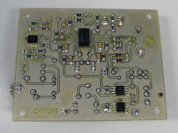

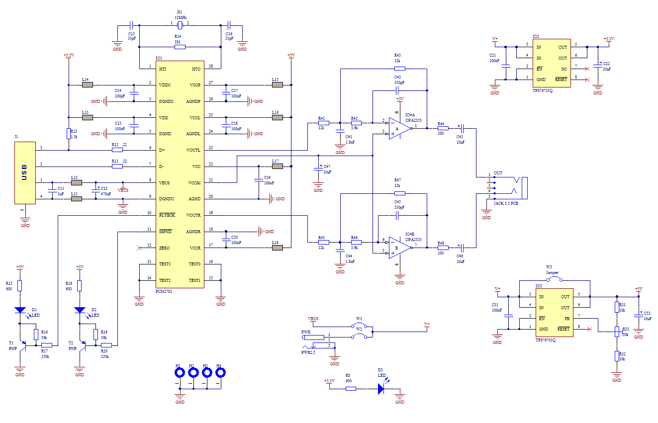

    Zbudowanie karty dźwiękowej wcale nie jest takie trudne jakby się wydawało. Przy odrobinie zapału i odpowiednich elementów, nie ma problemu z budową w pełni funkcjonalnej karty dźwiękowej z interface'm USB. Scalak, który umożliwia zrealizowanie takiego projektu to PCM2702 firmy BurrBrown/ Texas Instruments. Karta dźwiękowa zasilana jest z portu USB i posiada jedno wyjście stereo. Co ważne, karta nie wymaga użycia jakichkolwiek dodatkowych sterowników dla Windows XP Windows Vista, ponieważ są one już w scalaku. To czyni kartę dźwiękową urządzeniem w pełni plug and play.
    DIY karta dźwiekowa podłączana do USB.DIY karta dźwiekowa podłączana do USB.
    Źródło http://www.electronics-lab.com/projects/pc/026/index.html

    w przypadku zasilania tego z USB jest to bez sensu, bo jakosc dzwieku bedzie slaba. jest wiele projektow z tym scalakiem ktore maja zasilanie symetryczne. osobiscie posiadam taka karte (z zasilaniem zewnetrznym) wg projektu msfalcon'a z forum audiostereo i jestem z niej bardzo zadowolony - jakosc dzwieku jest lepsza niz na SB 5.1 nawet przy zastosowaniu sterow ASIO
    zabawke polecam, choc raczej dla pasjonatow elektroniki, gdyz zrobienie tego porzadnie to koszt ok 150zl, a za tyle mozna przeciez kupic calkiem pozadna stara karte muzyczna.

    Te karty Texasa są całkiem niezłe, sam zrobiłem jedna na PCM 2902 która ma tylko wyjście i wejście SPDIF, niestety obsługuje tylko stereo..

    Zamieściłeś link do DAC'a NOS z wyjściem symetrycznym (zbalansowanym).

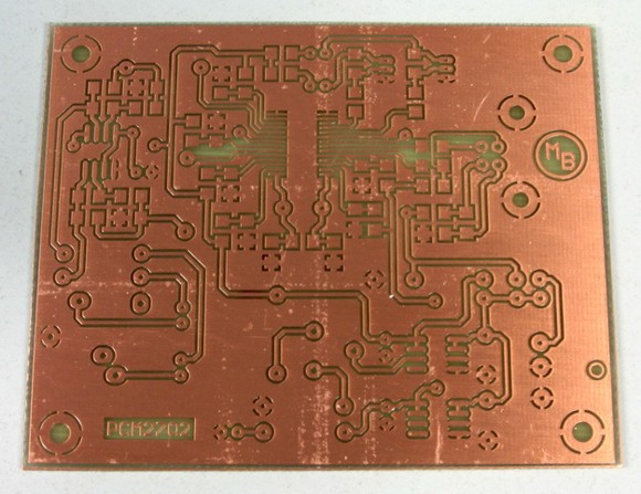

    Załączam stronki offline, które znalazłem podczas poszukiwań informacji na temat karty dźwiękowej USB na PCM2702 oraz schemat i fotki do projektu msfalcona. Sam nabyłem płytki do w/w projektu, ale zabrakło natchnienia na zmontowanie/uruchomienie układu...

    Jakaś motywacja, może się zbiorę do kupy i wrzucę moja kartę na PCM2906, jak się znajdzie trochę czasu. Konstrukcja że tak powiem "budżetowa" o całkiem przyzwoitej jakości.
    Na PCM2702 też robiłem i byłem zadowolony, brakowało tylko wejścia i strasznie wrażliwa była na zakłócenia z zewnątrz, konkretniej to włączanie i wyłączanie świetlówki. Nie żeby coś z zewnątrz przedostawało się do toru audio, karta się po prostu zawieszała, trzeba było odłączyć i podłączyć z powrotem.
