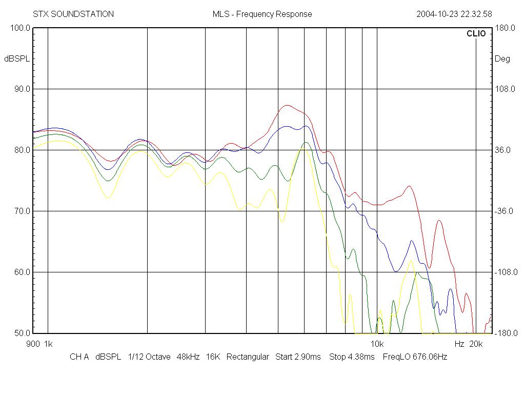

    Witam was mam wolny czas i chce sobie zrobi kolumny:D i mam do was pytanie chce uzyc wzoru kolumny czyli wymiary kolumny jak wzoru zwrotnicy z tej strony
    http://www.visaton.de/en/bauvorschlaege/2_wege/altoi/construction.html
    chce kolumne i zwrotke skopiowac
    lecz dac inne glosniki:
    Woofer GDM14/100/8SS 100W 8 OM STX
    Visaton + STX. Czy taki zestaw będzie pasował?

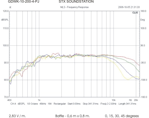

    Tweeter GDWK10/200/8 200 W 8 OM STX

    Moje pytanie brzmi...czy to bedzie pasowalo?
    #2 5133407
    dolphin123
    GDM to glosnik sredniotonowy wiec nie... ;)
    pewnie wszyscy Ci poleca arn150 + PJ albo SC10N bo tego jest duzo i zadowalajacy efekt;)

    GDm to nie dobry do kolumny? nawet jesli b edzie na zwrotce? basu nie bedzie i srednich?

    marko14
    ARN 150 występuję w wersji 4 i 8 Ohm
    Ten GDM do słuchania się może nadaje ale basu z niego nie będzie. Kolorem membrany nie ma co się sugerować przecież możesz ją przemalować ale to już będzie "wiejski tuning"

    marko14
    Takie rzeczy tylko w Erze.
    Za 200zł to tylko ARN 150 który ma dużo ale "trochę" mulącego basu. Do tego STX GDWK 10-200 PJ
