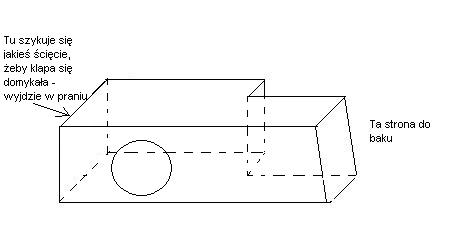

    Gorzej mi pójdzie z dokładnym policzeniem V skrzyni, bo chcę to wszystko walnąć z boku (jakoś tak mi się to widzi) więc trochę z kształtem zamotane. W skrócie wyglądać będzie to tak (sorki za walory graficzne :D)
    Dobór skrzyni do alpine swx - 1242d Br czy closed?
    co do umiejscowienia BR to jeszcze się zastanawiam, bo jak by nie patrzeć to przy takiej wersji skrzyni będzie połamany jak chińskie 88 (chodzi o taki BR co łowieca mi rozjaśnił kilka postów powyżej).
    A typ R alpine miałem kiedyś w closed, ale tak się zajechała (obudowa), że trza było zmienić i teraz siedzi w BR, ale takim trochę gównianym, wzbogacając system domowy. Starcza i jest przyjemnie.
    A dla celów testowych skrzyneczke closed 30 - 35 można stworzyć. Wysiłek nie za wielki, a może przecież przynieść porządany efekt.
